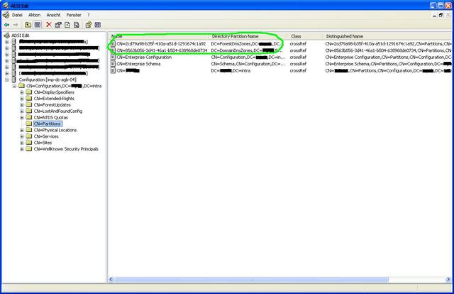

patator 10 Geschrieben 3. Juni 2008 Melden Geschrieben 3. Juni 2008 Hallo, wir haben hier eine Windows 2008 Gesamtstruktur mit 2 DCs. Unser Problem ist, dass wir keine AD integrierten Zonen anlegen können, wenn auf "allen DNS Servern der AD Domäne XXXX" oder "allen DNS Servern der AD Gesamtstruktur XXXX" gewählt wird. Es erscheint jedesmal die Meldung "Die zone kann nicht erstellt werden. ein serverfehler ist aufgetreten." Wird die Zone erst mal nicht AD integriert angelegt funktioniert das ganze. Wir nachträglich AD ausgewählt erscheint kurz ein Fehler, aber die Zone läuft dann AD integriert und transferiert sich sauber auf den anderen DNS. Wähle ich wie oben beschrieben die Replikationsart "Alle Domaincontroller in der AD Domäne XXXX" dann lässt sich die Zone sofort AD integriert anlegen. Habt Ihr eine Idee was das sein kann. Sämtliche DCDiag usw. Tools zeigten keine Fehler an. Danke schon mal im Voraus Zitieren

woiza 10 Geschrieben 6. Juni 2008 Melden Geschrieben 6. Juni 2008 gute Frage, Wir arbeiten die letzte Zeit nur Altlasten ab. Lässt sich das feststellen? Gehe mit Adsiedit auf die Configuration Partition. Dort gibt es unter CN=Partitions eine Übersicht über alle Partitionen. Dort sollte eine Dc=ForestDNSZones und je Domäne eine DomainDNSZones existieren. Was passiert wenn man nun eine Standardanwendung/Verzeichnispartition erstellt, die sich auf alle DNS Server überträgt? Fliegen alle DNS Zonen die bisher bestanden raus oder wie verhält ews sich? Nö, deine bisherigen stehen ja auf "alle DCs in der Domäne", in dem Fall sind die Zonendaten in der Domain Partition. Kannst du dir auch mit ADSIEdit oder dsa.msc ansehen. Die liegen unter System,MicrosoftDNS. Wenn jetzt die Application Partitions erstellt werden, dann passiert erstmal gar nix, solange der Scope einer Zone nicht auf "Alle DNS Server in der Domäne/Gesamtstruktur" umgestellt wird. Zitieren
patator 10 Geschrieben 10. Juli 2008 Autor Melden Geschrieben 10. Juli 2008 Gehe mit Adsiedit auf die Configuration Partition. Dort gibt es unter CN=Partitions eine Übersicht über alle Partitionen. Dort sollte eine Dc=ForestDNSZones und je Domäne eine DomainDNSZones existieren. Nö, deine bisherigen stehen ja auf "alle DCs in der Domäne", in dem Fall sind die Zonendaten in der Domain Partition. Kannst du dir auch mit ADSIEdit oder dsa.msc ansehen. Die liegen unter System,MicrosoftDNS. Wenn jetzt die Application Partitions erstellt werden, dann passiert erstmal gar nix, solange der Scope einer Zone nicht auf "Alle DNS Server in der Domäne/Gesamtstruktur" umgestellt wird. Hi, ich habe wie beschrieben mal versucht die Verzeichnispartition anzulegen. Leider sagt er mir dass diese schon existiert. Laut Technet sollte die Option zum anlegen einer Verzeichnispartition nicht zur Verfügung stehen, wenn diese bereits existiert. Ich habe einen Screenshot gemacht der ADSIedit Partitionseinträge. In grün was mich stutzig macht. Bild im Anhang, hoffe Ihr könnt mir helfen. Zitieren
