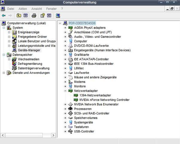

Stoni 10 Geschrieben 21. Juni 2008 Melden Geschrieben 21. Juni 2008 Hallo RoRn und herzlich Willkommen im Board. D uschreibst ja, das es ein Medionrechner ist. Hast Du dazu auch die XP-Treiber von der Medionseite genommen, falls welche vorhanden sind. In der Systemsteuerung>Hardware sind keine Ausrufunszeichen mehr zu sehen? wassgt die ereignisanzeige dazu? Stoni Zitieren
HoRn 10 Geschrieben 21. Juni 2008 Autor Melden Geschrieben 21. Juni 2008 danke, es ist ein packard bell rechner, die xp version (mit der es nicht gefunkt hat) allerdings war von einem alten medionrechner. die treiber hab ich von verschiedenen herstellern der komponenten gesaugt. ich habe keine gelben frageziechen in der computerverwaltung. auch nicht wenn die neue netzwerkkarte drin ist, sie ist "ordnungsgemäß" installiert worden. die erignisanzeige in system von gestern, als ich die neue netzwerkkarte noch drin hatte sagt vollgendes( sind mehrere): TCP/IP hat das Sicherheitslimit erreicht, das für die Anzahl gleichzeitiger TCP-Verbindungsversuche festgelegt wurde. Der Computer konnte die Netzwerkadresse, die durch den DHCP-Server für die Netzwerkkarte mit der Netzwerkadresse 001D60958328 zugeteilt wurde, nicht erneuern. Der folgende Fehler ist aufgetreten: Das Zeitlimit für die Semaphore wurde erreicht. . Es wird weiterhin im Hintergrund versucht, eine Adresse vom Netzwerkadressserver (DHCP) zu erhalten. dann halt noch paar meldungen darüber dass die ip automatisch erneuert wurde... noch einpaar in anwendungen: Die Registrierung des Benutzers "POP-CDED7B345D6\POP" wurde gespeichert, obwohl eine Anwendung oder ein Dienst auf die Registrierung während der Abmeldung zugegriffen hat. Der von der Registrierung des Benutzers verwendete Speicher wurde nicht freigegeben. Der Upload der Registrierung wird durchgeführt, wenn diese nicht mehr verwendet wird. Dies wird oft durch Dienste verursacht, die unter einem Benutzerkonto ausgeführt werden. Versuchen Sie diese so zu Konfigurieren, dass sie unter den Konten "Lokaler Dienst" oder "Netzwerkdienst" ausgeführt werden Zitieren

XP-Fan 231 Geschrieben 22. Juni 2008 Melden Geschrieben 22. Juni 2008 Hallo HoRn, wenn die Karte jetzt ohne Hinweis im Geräatemanager aufgeführt ist gehe mal davon aus das diese jetzt funktioniert. Du kommst ja auch ins Internet damit :) Wo fehlt dir jetzt die LAN-Verbindung ? Unten rechts neben der Uhr als Symbol ? Zu deiner zweiten Frage: Du mußt nichts von diesen Komponenten installiert haben um eine funktionstüchtige Netzwerkverbindung aufbauen zu können. Du kannst auch alle Haken rausnehmen bei den Optionen welche du beschrieben hast. Zitieren

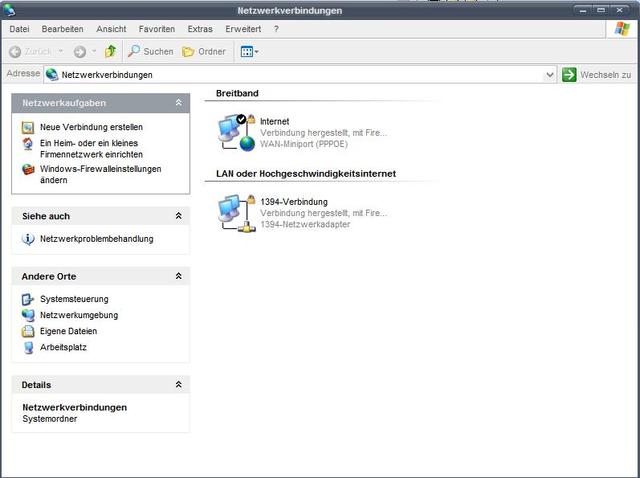

HoRn 10 Geschrieben 22. Juni 2008 Autor Melden Geschrieben 22. Juni 2008 Hallo HoRn, wenn die Karte jetzt ohne Hinweis im Geräatemanager aufgeführt ist gehe mal davon aus das diese jetzt funktioniert. Du kommst ja auch ins Internet damit :) Wo fehlt dir jetzt die LAN-Verbindung ? Unten rechts neben der Uhr als Symbol ? die verknüpfung fehlt bei netzewrkverbindungen. kann das vllt sein dass bei der windows installation, wo es verschiedene auswahlmöglichkeiten gibt, auch die lanverbindung gefragt wird? bin mir nicht ganz sicher... vllt hab ich da n häckchen weg gemacht und dadurch lan an sich garnicht installiert worden ist!? ncoh was, unten in der tastkleiste ist die verbindung auch nicht zu sehen. nur internet und 1394 Zitieren

HoRn 10 Geschrieben 22. Juni 2008 Autor Melden Geschrieben 22. Juni 2008 (X) Netzwerkmonitor ( ) NWLink IPX/SPXNetBIOS-kompatibles Transportpro... (X) Internetprotokoll (TCP/IP) (X) QoS_Paketplaner ( ) Datei- und Druckerfreigabe für Mikrosoft-Netzwerke (X) Service Advertising-Protokoll ( ) Client für Mikrosoft-Netzwerke (X) Client Service für NetWare // dich geh über eine DFÜ verbindung ins internet... falls das was bringt Zitieren
