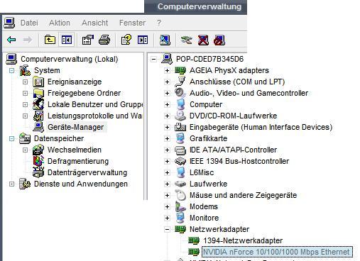

so schauts bei mir jetzt aus. bei 1394 hab ich alle dienste ausgemacht bzw häckhen weg...

was sagt ihr dazu dass bei mir jetzt eine "andere" netzwerkkarte angezeigt wird? (siehe post 22)
Was ist denn die andere Netzwerkkarte? Ist das denn ein wirkliches Problem?
Ich nehme mal an, die Verbindung ins Inet funktioniert.
Ich würde mich wohl damit befassen, zwei verschiedene Netzwerkkonfigurationen zu erstellen. Ich würde mich intensiv mit dem befehl netsh beschäftigen. Nunja, netsh ist nichts für Laien.
Eine andere Möglichkeit (die einfachere?) ist es wohl, sich mal den Netswitcher anzuschauen, dieser und ähnliche Tools sind wohl auch für solche Situationen vorgesehen. Beispiel sind Aussendienstler mit Laptop, manchmal am LAN in der Firma, dann am DSL-Anschluss daheim, dann im Hotel.
