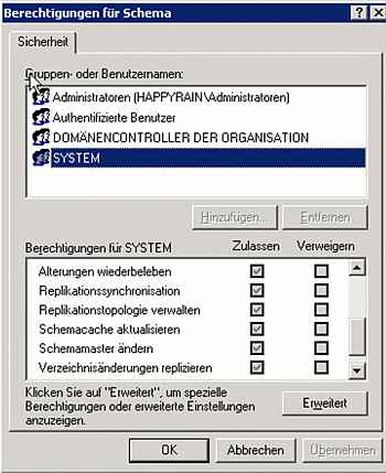

jmewald 10 Geschrieben 31. Juli 2008 Autor Melden Geschrieben 31. Juli 2008 Hallo der Umzug auf eine physische Hardware ist zwar noch nicht abgeschlossen, aber ich habe festgestellt was der Fehler ist warum das seize schema master nicht geht. Wenn ich im MMC das Schema Snap In öffne und mir mit der rechten Maustaste die Berechtigungen ansehe, dann fehlt dort die Gruppe "Schema Admins". Habe das mit einer andren funktionierenden Domäne verglichen. Nun ist die alle entscheidende Frage: Wie bekomme ich die Gruppe dort wieder hinein ? Nur diese Gruppe hat die Möglichkeit den Schemamaster zu ändern, und wenn Gruppe nicht da, ist klar das immer der Fehler unzureichende Berechtigung kommt. Hab davon mal einen Screenshot angehängt. Vielen Dank Euch Mfg Markus Zitieren
jmewald 10 Geschrieben 31. Juli 2008 Autor Melden Geschrieben 31. Juli 2008 Ich habs hinbekommen. Der Schema Master ist wieder online. Melde mich gleich. Muss feiern :-) – Anbei meine Lösung Bei mir hats gefunzt siehe anhang P.S. anhänge können max 40 kb gross sein. meiner ist 101 kb gross. gibt es eine möglichkeit das irgendwo hinzu stellen ? Danke Zitieren
