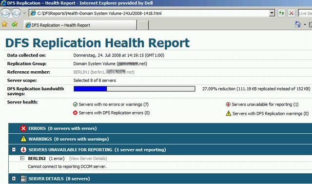

Was sagen die Health Reports für das SYSVOL?
Auf der BERLIN1 alles perfekt, aber eben nur für die sieben Server, die er kennt. Auf der SERVICE1 sieht die Sache so aus:
(Hier sollte eigentlich ein Bild sein. Aber momentan scheint mein Webspace etwas zu streiken. Also füge ich das Bild auch dem Posting bei, in der Hoffnung, daß ein Mod es bald freischaltet.)
Also hat die SERVICE1 anscheinend irgendein Problem mit der BERLIN2. Aber der zentrale Server für die Replikation ist die BERLIN1:

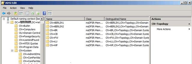

Nein, auf dem Server BERLIN1 spiegelt sich hier das Fehlen des SERVICE1 auch wider:

in den Screenshots ist leider nicht zu sehen, ob in ADSIEdit (auf Service1 als auch Berlin1 und Berlin2 --> "Connect to" in ADSIEdit benutzen) auf den DC Objekten auch alle DFSR Subscriptions liegen. Bitte prüfe das noch einmal, siehe http://www.mcseboard.de/windows-forum-lan-wan-32/dfs-fehlermeldung-133262.html.
Warum ist dort bei den Servern der SERVICE1 nicht mit aufgeführt? Auf welchen DC warst Du mit ADSIEdit beim Screenshot verbunden? Weiß dieser DC unter Umständen gar nichts vom SERVICE1 (Stichwort Replikationsprobleme)?
Der DC SERVER1 ist (zumindest auf dem DC, mit dem Du verbunden warst mit ADSIEdit) nicht in der Replikationsgruppe SYSVOL, das ist Fakt. Wann ist das System promotet worden - nach den anderen DCs? Irgend ein Unterschied zu den anderen Systemen?

Interessant ist außerdem auch der im Health Report angegebene DCOM Fehler. Findest Du dazu irgendetwas im Eventlog des BERLIN1 / BERLIN2 bzw. im DFSR Debug Log des BERLIN1 / BERLIN2?
Ich bin nicht sicher, was Du mit der Formulierung "auf den DC Objekten auch alle DFSR Subscriptions liegen" meinst. Sicher ist, daß auf BERLIN1 und BERLIN2 im Zweig
Default naming context -> DC=unseredom, DC=net -> CN=System -> CN=DFSR-GlobalSettings -> CN=Domain System Volume -> CN=Topology
der Server SERVICE1 fehlt, während alle anderen Server dort aufgeführt sind.
Mittlerweile taucht der SERVICE1 auch in der SYSVOL-Replikation auf den RODCs (also im DFS Manager) nicht mehr auf. Nur auf dem SERVICE1 selbst ist der Eintrag noch vorhanden.
Die andere Replikationsgruppe, über die wir unser Intranet verteilen, funktioniert aber. Der SERVICE1 bekommt damit einwandfrei die Änderungen, die auf der BERLIN1 vorgenommen wurden. Man kann also nicht behaupten, aus netzwerktechnischen Gründen würden die Server nicht richtig miteinander kommunizieren können. Nur die SYSVOL-Replikation ist betroffen. Und das ist leider auch gerade die, bei der der DFS Manager manuelle Änderungen verweigert.
Das ist die Frage, um die es in diesem Thread hier geht. :)
Auf der BERLIN1. Auf der BERLIN2 sieht es genauso aus, und wie gesagt, mittlerweile auch auf den abhängigen RODCs.

  1. Den DC SERVICE1 neu promoten ("schnell und schmutzig Variante").
  2. Du könntest die DFSR Objekte aus einem Backup autorativ wiederherstellen (würde ich auch nicht unbedingt empfehlen, da in der Zwischenzeit schon Änderungen an der Struktur durchgeführt wurden, die damit verloren wären)
  3. Das SYSVOL manuell neu auf dem System hosten. Da ich das jedoch bisher noch nicht gemacht habe, habe ich keine Ahnung, ob das funktioniert. :D
    Ich vermute einmal, Du kannst mittels dfsradmin den Server (ausgeführt auf SERVICE1) aus der Replikationsgruppe entfernen und danach wieder hinzufügen. Da SYSVOL nicht irgend eine Replikationsgruppe ist, wird man dabei jedoch sicherlich einiges zu beachten haben. Ich teste das bei Gelegenheit einmal und melde mich bei Erfolg. Solltest Du es vorher hinbekommen haben, wäre iene Meldung klasse.

Ich denke, ich habe die Ursache gefunden.
Auf dem Server BERLIN2 war die Routingtabelle fehlerhaft gepflegt. Dadurch konnte dieser Server mit keiner anderen Site (d.h. mit keinem anderen DC oder RODC außer BERLIN1) kommunizieren. Dadurch wurden dann auch Events geloggt wie der, daß es in der Service-Site keinen Global Catalog Server gäbe und das daher von der Haupthaus-Site mitgemacht werden würde.
Ich habe die Routingtabelle korrigiert, aber dadurch ist natürlich der AD-Schiefstand noch nicht weg. Zur Lösung habe ich mich für Deine "schnell und schmutzig -Variante" entschieden. Allerdings gab es beim demoten des Servers SERVICE1 ein Problem:
