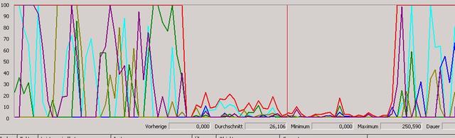

daffy 10 Geschrieben 6. August 2008 Autor Melden Geschrieben 6. August 2008 Hab mal nen optischen Anhang erstellt Zitieren
Userle 151 Geschrieben 6. August 2008 Melden Geschrieben 6. August 2008 Aus dem Bauch raus würded ich ja auf irgendwelche Indizierungen oder ähnliche Tasks tippen. Dein Bild ist zur Zeit noch nicht freigeschaltet, dewegen meine Frage: Wenn da Problem auftritt hat dann irgendein Prozess auf dem Host einen hohen Anteil an der CPU Last ? Sind die Platten für die Guests fest oder dynamisch angelegt ? Ist beim AV Proggi möglicherweise ein täglicher Suchlauf eingerichtet ? Greetings Ralf Zitieren
