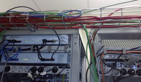

*elias* 10 Geschrieben 19. September 2008 Melden Geschrieben 19. September 2008 Moin Moin, wir haben bei uns dazu eine sehr einfache aber wirkungsvolle Möglichkeit gefunden und zwar über die Schränke einen "Gitterkabelkanal" befestigten, der bietet genug Platz für lockers "reinlegen und Schlaufenbildung". Geht sicherlich mit Kabelführungen am Rack noch etwas Ordentlicher ;) Zitieren

PAT 10 Geschrieben 19. September 2008 Autor Melden Geschrieben 19. September 2008 wir haben bei uns dazu eine sehr einfache aber wirkungsvolle Möglichkeit gefunden und zwar über die Schränke einen "Gitterkabelkanal" befestigten, der bietet genug Platz für lockers "reinlegen und Schlaufenbildung".An sich keine schlechte Idee für die Verkabelung zwischen Schränken. Aber dafür müsst ihr doch immer die Türen auflassen, oder? Ich habe für Schränke mal Trägerschienen für Kabelösen gesehen. Ich bin mir jetzt nicht sicher, was Du meinst. Nicht als Empfehlung, nur als mögliche Anregung:Wir haben in unsere Serverschränke hinten Patchfelder eingebaut, die direkt über ne Kabelbrücke zum Netzwerkschrank gehen (wenn es einen doppelten Boden gibt, könnte man sich das natürlich sparen ;)). Das finde ich eine gute Anregung. Ich hatte den Gedanken schon vor einiger Zeit, aber irgendwie wieder verworfen. Muss ich mir nochmal durch den Kopf gehen lassen. Wobei die interne Verkabelung damit nicht gelöst ist.Btw: Es existiert ein Doppelboden, über den laufen zum Teil die Kabel, aber total planlos. Zitieren

*elias* 10 Geschrieben 19. September 2008 Melden Geschrieben 19. September 2008 An sich keine schlechte Idee für die Verkabelung zwischen Schränken. Aber dafür müsst ihr doch immer die Türen auflassen, oder? Aufgrund der Menge an Komponenten und der Hitzeentwicklung sind alle unsere Racks offen bzw. sind die Racks von Herstellern die nur eine Art Rack Rahmen bauen. Gruß Zitieren
