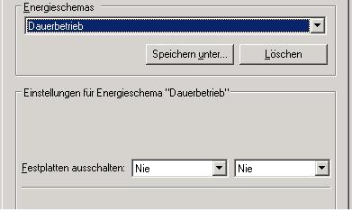

Hubert N 10 Geschrieben 19. September 2008 Autor Melden Geschrieben 19. September 2008 In den Energieoptionen sieht es tatsächlich so aus, als ob ich ein Notebook hätte. Die anderen Reiter z.B. zum verhalten beiu niedrigem Batteriestand sind ebenfalls vorhanden. USV ist von APC - die ist es aber denke ich mal nicht, weil die Software auch schon mal deaktiviert worden ist. Zitieren

Sunny61 823 Geschrieben 19. September 2008 Melden Geschrieben 19. September 2008 Das möchte ich ja gerne tun - ich kann es aber nicht (wo versteckt sich der Haken ??!!) In den Energieoptionen: File-Upload.net - Energieschema.png Installiert ist die Version 7.0.5 - das Abschalten der Software hat aber auch nichts verändert. Läuft der USV-Dienst? Zitieren
Hubert N 10 Geschrieben 19. September 2008 Autor Melden Geschrieben 19. September 2008 Aus der Systemsteuerungsoption stammt mein Screenshot... Da gibt es leider kein Möglichkeit ihn davon zu überzeugen, dass er am Netzkabel hängt. Umstellen auf andere Energieschemas bewirkt nur eine Anpassung der Zeiten unten. Das sieht ja auch irgendwie ein wenig merkwürdig aus... Ob der USV-Dienst läuft oder nicht ist für die Situation ohne Auswirkung. gruß Hubert Zitieren

Fraenky 10 Geschrieben 22. September 2008 Melden Geschrieben 22. September 2008 Das bei Dir in den Energieoptionen " Dauerbetrieb" steht, ist voll OK. Schau mal einen Reiter weiter, da gibt es ein Häkchen zu Setzen bei "in der Taskleiste anzeigen". Ist das vielleicht gesetzt? Fränky Zitieren
