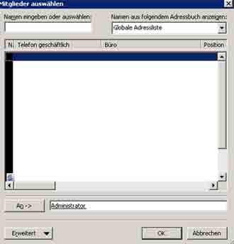

Bei einer bestimmten SBS2003 Installation, habe ich auf jedem Client mit Office 2003 SP3 ein Anzeigeproblem bei der globalen Adressliste. Die Adressen sind zwar alle vorhanden, aber kann nur "blind" darauf klicken da diese nicht anzeigt werden (siehe Anhang). Erst nach dem Doppelklick sieht man eigentlich, um welche Adresse es sich handelt.
Hat jemand das Problem auch resp. einen Tipp voran das liegen könnte?
Gruss SBK
Danke Twiki für den Tipp. Das Anzeigeproblem ist unabhängig des Cachemodus gelöst. Ich traue mich fast nicht die Lösung hier zu posten (peinlich :schreck:). Das Feld Name der GAL war bei jedem Benutzer nur wenige Millimeter breit und dadurch sah man auch keinen Inhalt. Da die Felder nebendran (Position und Telefon geschäftlich) bei uns auch leer sind, sah dies aus als wäre die GAL mit einem weissen Feld "überdeckt".
Danke trotzdem...morgen gehe ich zum Optiker...
SBK
