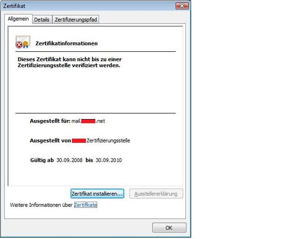

Moped 11 Geschrieben 2. Oktober 2008 Melden Teilen Geschrieben 2. Oktober 2008 Hallo Zusammen, ich habe eine Frage bezüglich OWA mit SSL Wenn ich mich mit einem IE7 auf unsern Mailserver Ex2003 SP2 verbinde, habe ich immer eine rote Adressleiste mit einem Zertifikatsfehler (siehe Screeshot) Was habe ich gemacht: Eine eigene CA auf meinem DC erstellt. Dann auf dem Exchange im IIS ein zertifikat erstellt mit Namen: Mail.Firma.net Dann mit IE7 die Seite Https:// mail.Firma.net aufgerufen Neben der Adressleiste auf das Symbol Zertifikate geklickt und das Zertifikat installiert An der Formularanmeldung angemeldet > das geht auch soweit Allerdings bleibt immer noch die rote Adressleiste Bei einem rechner mit IE6 kommt nur eine Meldung wegen dem Zertifikat > wenn ich dann sage "ja" scheint er auch nur das zertifikat zu installieren; dann gibt es aber keinerlei Meldungen mehr Jemand einen Tipp, oder ist das normal, da ich kein offizielles Zertifikat habe danke vorab Moped :) Zitieren Link zu diesem Kommentar
NorbertFe 2.032 Geschrieben 2. Oktober 2008 Melden Teilen Geschrieben 2. Oktober 2008 Wenn ich mich mit einem IE7 auf unsern Mailserver Ex2003 SP2 verbinde, habe ich immer eine rote Adressleiste mit einem Zertifikatsfehler (siehe Screeshot) Was genau steht in der Fehlermeldung? Zertifikatsname fehlerhaft, oder Zertifikatsstelle nicht vertrauenswürdig? Jemand einen Tipp, oder ist das normal, da ich kein offizielles Zertifikat habe Wenn das Zertifikat auf den richtigen Namen ausgestellt wurde und der PC der die Seite aufruft der ausstellenden Zertifizierungsstelle vertraut, dann kommt auch kein roter Balken im IE7 ;) Bye Norbert Zitieren Link zu diesem Kommentar
Moped 11 Geschrieben 2. Oktober 2008 Autor Melden Teilen Geschrieben 2. Oktober 2008 Hallo Norbert, Was genau steht in der Fehlermeldung? Zertifikatsname fehlerhaft, oder Zertifikatsstelle nicht vertrauenswürdig? Der fehler ist im Screeshot Wenn das Zertifikat auf den richtigen Namen ausgestellt wurde und der PC der die Seite aufruft der ausstellenden Zertifizierungsstelle vertraut, dann kommt auch kein roter Balken im IE7 ;) Bye Norbert Wie kann ich das prüfen, bzw einrichten?? Zitieren Link zu diesem Kommentar
NorbertFe 2.032 Geschrieben 2. Oktober 2008 Melden Teilen Geschrieben 2. Oktober 2008 Hallo Norbert, Der fehler ist im Screeshot Tja dann schreib ihn ab. Ich seh den Screenshot nicht. Wie kann ich das prüfen, bzw einrichten?? Zertifizierungsstellenzertifikat in den Zertifikatsspeicher für Vertrauenswürdige Zertifizierungsstellen kopieren. Prüfen kannst du das, indem du mal die Fehlermeldung des Zertifikats mitteilst. Bye Norbert Zitieren Link zu diesem Kommentar
Moped 11 Geschrieben 2. Oktober 2008 Autor Melden Teilen Geschrieben 2. Oktober 2008 Ich seh den Screenshot nicht. Komisch:shock::confused: Ich habe an meinen ersten Post einen Anhang angehängt mit einem screenshot Die Fehlermeldung lautet: "Dieses Zertifikat kann nicht bis zu einer Zertifizierungsstelle verifiziert werden." Zertifizierungsstellenzertifikat in den Zertifikatsspeicher für Vertrauenswürdige Zertifizierungsstellen kopieren. Prüfen kannst du das, indem du mal die Fehlermeldung des Zertifikats mitteilst. Ok, das hört sich mal gut an. Werde ich mal versuchen;) Zitieren Link zu diesem Kommentar
nerd 28 Geschrieben 2. Oktober 2008 Melden Teilen Geschrieben 2. Oktober 2008 Komisch:shock::confused:Ich habe an meinen ersten Post einen Anhang angehängt mit einem screenshot Hi, das liegt daran, dass wir Anhänge moderieren um zu verhindern, dass Fehlermeldungen wie deine als Bild angehängt werden ;) Das müllt nämlich zum einen unsere Datenbank zu und zum anderen verhindert es, dass andere beim suchen nach der Fehlermeldung etwas finden ;) Zitieren Link zu diesem Kommentar
m.msc01 10 Geschrieben 3. Oktober 2008 Melden Teilen Geschrieben 3. Oktober 2008 Hey Moped Du hast dir ein zertifikat selber ausgestellt! Sprich dein IE vertraut diesem nicht! Diverse Optionen 1. Zertifikat kaufen (Thawte, Godaddy, Verising evt.) 2. Das zertifikat das du erstellt hast, auf dem webserver exportieren und bei dir am client importieren (dann wird diesem auch vertraut) 3. Mit dem Fehler leben, ist ja nur ein roter balken ;-) würde option 2 machen! Zitieren Link zu diesem Kommentar
NorbertFe 2.032 Geschrieben 3. Oktober 2008 Melden Teilen Geschrieben 3. Oktober 2008 Die Fehlermeldung lautet: "Dieses Zertifikat kann nicht bis zu einer Zertifizierungsstelle verifiziert werden." Naja dann paßt meine Lösung ja. Bye Norbert Zitieren Link zu diesem Kommentar
