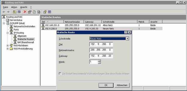

Hallo Leute, dies ist mein erster Post in diesem Forum. Und ich bin sicher hier wird mir geholfen ;)
Ich erkläre mal schnell das Scenario:
Netzwerk1 (alt): 1 SBS2003 mit der ip: 192.9.200.20
Netzwerk2 (neu): 1 SBS2003 + 50 Clients mit der ip: 192.168.201.10
Internet-Router: 192.168.201.1

Eine möglichkeit wäre allen Clients 2 IP-Adressen zu geben, dann können
sie auf beide Netze zugreifen. Aber ich glaube es geht noch wesentlich
eleganter mit Routing und Ras.
Die Frage ist nur... wie? Ich habe noch nie mit Routing und Ras gearbeitet.
Bei der umstellung morgen werde ich DHCP von Server alt abschalten und DHCP auf Server neu einschalten. Muss ich DNS auf Server alt auch abschalten?
Wie genau muss ich die Routen einrichten ? Wäre für Hilfe wenn möglich
für DAU´s beschrieben wirklich dankbar!

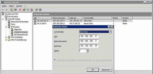

Was ist an meiner Routing und Ras konfiguration falsch? (siehe Bilder)
Mfg
Sascha
Ah verdammt, jetzt sehe ich erst dass du SBS hast. dann wird es schwierig, weil beide nicht in derselben domäne sein dürfen, da hast du recht.
dann hast du aber auch mit dem Routing ein Problem weil beide keine Vertrausensstellung untereinander aufbauen können, womit du Zugriffsprobleme bekommen wirst.
Warum kannst du die datenbank nicht eiinfach auf den neuen SBS umziehen ?
Sicher können 2 SBS im gleichen Netz parallel laufen. Sie dürfen nur nicht in derselben Domäne länger als 14 Tage laufen (Lizenzverletzung). Du kannst allerdings nicht beide DHCP-Server gleichzeitig laufen lassen, da sie sich abschalten, wenn sie einen weiteren DHCP-Server im selben Subnetz finden. Sind die Domänennamen gleich ? Werden die Benutzer in der neuen Domäne genau so angelegt wie in der alten ?
Ich würde auch versuchen die Datenbank umzuziehen, ales andere ist irgendwie von hinten durch die Brust in´s Auge ... ;)
