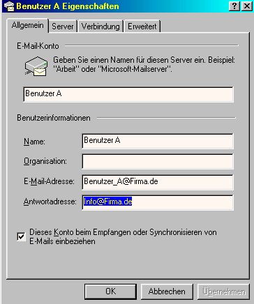

Erich_F 10 Geschrieben 1. Mai 2002 Melden Geschrieben 1. Mai 2002 Hi, Original geschrieben von joemc26 muessen jetzt bei jeder mail die sie schreiben ueber OPTION ---> ANTWORT SENDEN an " info "addi eingeben. Gibt es eine moeglichkeit das ich das im Outlock dauerhaft einstelle? im Menü Extras/Konten/Eigenschaften kannst Du die Antwortadresse einstellen. cu Erich_F Zitieren

joemc26 10 Geschrieben 2. Mai 2002 Autor Melden Geschrieben 2. Mai 2002 hi erich habe gerade nach geschaut diese moeglichkeit hast du nur wenn du mit outlock mail aus dem internet holst. Aber leider nicht wenn du ueber einen exchange geht´s. schade also muss der Benutzter es jedesmal von hand einstellen . oder hat jemand noch eine idee? joemc26 Zitieren
