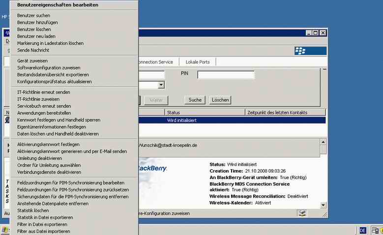

ZEN-Master 10 Geschrieben 27. Oktober 2008 Autor Melden Teilen Geschrieben 27. Oktober 2008 Hast Du den BB schon aktiviert. Den Aktivierungsvorgang startest Du über den BES. User anklicken und aktivieren. Aktiviert habe ich noch nichts, da ich A) erstmal diese Initialiserung durchlaufen lassen wollte B) im Kontextmenü am Benutzer derzeit keinen Punkt finde der "aktivieren" heißt Anbei mal ein Screenshot, damit zu sehen ist, wo ich feststecke. Zitieren Link zu diesem Kommentar

NorbertFe 2.104 Geschrieben 27. Oktober 2008 Melden Teilen Geschrieben 27. Oktober 2008 Aktiviert habe ich noch nichts, da ichA) erstmal diese Initialiserung durchlaufen lassen wollte Die läuft aber so lange bis endlich eine Kommunikation zwischen deinem BES und deinem Handheld zustande kommt. ;) Also mußt du wohl erstmal ne Enterprise Aktivierung durchführen. B) im Kontextmenü am Benutzer derzeit keinen Punkt finde der "aktivieren" heißt Das gibts auch auf dem BB-Gerät und nicht im BES. ;) Bye Norbert Zitieren Link zu diesem Kommentar
ZEN-Master 10 Geschrieben 27. Oktober 2008 Autor Melden Teilen Geschrieben 27. Oktober 2008 Die Initialisierung läuft aber so lange bis endlich eine Kommunikation zwischen deinem BES und deinem Handheld zustande kommt. ;) Also mußt du wohl erstmal ne Enterprise Aktivierung durchführen.Das gibts auch auf dem BB-Gerät und nicht im BES. ;) Hmm, laut Mottek wird die Aktivierung aber im BES angeschoben: Hast Du den BB schon aktiviert? Den Aktivierungsvorgang startest Du über den BES. User anklicken und aktivieren. Wer hat nun recht? :( Zitieren Link zu diesem Kommentar
NorbertFe 2.104 Geschrieben 27. Oktober 2008 Melden Teilen Geschrieben 27. Oktober 2008 Hmm, laut Mottek wird die Aktivierung aber im BES angeschoben: Unklar beschrieben. Im BES setzt du ein Activation Password. Bye Norbert Zitieren Link zu diesem Kommentar
