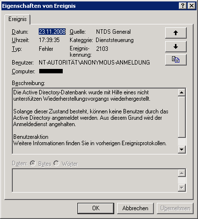

seit kurzem habe ich bemerkt, dass die anmeldung an unserer domäne relativ lange dauert. auch meine arbeiten in dsa.msc wurden auf einem dc in der zweigstelle, über die wir per vpn verbunden sind, abgewickelt.
im eventlog findet sich folgender fehler:
jetzt frage ich mich, wie denn sowas nur zustande kommen kann? ich habe den server nie zurücksichern müssen. vor einiger zeit hatte ich auf der (virtuellen) maschine mal einen bluescreen, der den server für +1 tag ausser gefecht gesetzt hat. den hab ich dann aber wieder reanimieren können.
das könnte schon die Ursache gewesen sein. Daher sehe ich persönlich die Virtualisierung auf den Infrastrukturservern, auch wenn es noch so lukrativ aussieht, skeptisch.
wie kann sowas passieren, und noch wichtiger: wie kann ich den fehler wieder entfernen?
Entweder es hat eine Rücksicherung stattgefunden bzw. ein Snapshot wurde in der VM rückgespielt oder der VM-Crash hat einen irreparablen Defekt auf dem DC verursacht, so das der DC der Meinung ist, dass eine nicht unterstützte Rücksicherung stattgefunden hat.
Kontrolliere sicherheitshalber ob nicht ein USN-Rollback vorliegt.

beim recovern des dc habe ich sehr viel gesnapshottet. allerdings war das alles im abgesicherten modus. kann natürlich leicht sein, dass es da was gegeben hat.

//edit: in der knowledge base steht was vom fehler 2095, bei mir ist es jedoch 2103. auch funktioniert die replikation sauber und ordentlich. habe es mit neuen a-records im dns und mit rechten/usern/gruppen im ad schon getestet. wird sauber nach england repliziert.
Du musst dir schon genauer den Artikel anschauen. Da wird auch der Fehler 2103 erwähnt.

Zum Thema Snapshots:
DC und Snapshot sind zwei nicht vereinbare Dinge.
das ist mir jetzt auch irgendwie bewusst geworden. ich habe zwar schon in einer testumgebung mit snapshots gearbeitet, aber da hats keine probleme gegeben. tja, wieder mal bin ich um eine erfahrung reicher.
