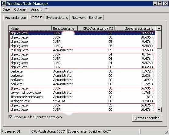

und zwar habe ich seid kurzem probleme mit meinem windowsserver
er hat alle par sekunden bis minuten starke leistungseinbuße :(
mir ist im task-manager aufgefallen das sich auch alle par sekunden bis minuten ein prozess mehrmals öffnet und kurz darauf wieder verschwindet und zwar php-cgi.exe ich hab davon mal einen screnn gemacht (siehe anhang)
kann mir da jemand weiterhelfen ? ich bin leider nicht so der pro wenn ihr mehr infos braucht sagt bescheid ich geb mein bestes und hoffe ich kann das problem bald beheben
Sieht in der Tat aus wie mehrere Userzugriffe auf den Server...läuft da denn ein Skript auf der bereitgestellten Seite, dass einige Rechenzeit benötigt, z.B. eine Seite, die Daten auswertet, oder halt eine umfangreiche Darstellung oder so.
Ein, wie ich finde, schneller und einfacher Test um herauszufinden, welche Seite am meisten Ressourcen braucht, würde ich einfach Lokal die Website aufrufen und dann auf jeder Seite, auf der PHP oder CGI Skripte laufen, mal F5 gedrückt halten. Bei einfachen Seiten sollte die CPU Last nicht steigen, da die Aktualisierungsrate zu langsam ist. Wenn die Seite aber mehr Rechenzeit braucht, dann sieht man bei der Aktion schnell einen Ansteig der CPU Leistung im Taskmgr. Und dann weiß man schonmal, auf welcher Seite man dann genauer nach Optimierungspotential usw suchen sollte.

Versuche es mal mit ISAPI anstatt CGI. PHP als Modul laufen zu lassen ist hinsichtlich der Performance die bessere Wahl:

Eventuell gibt es einen Fehler in der Datenbank. Ist das denn bei jeder Seite im Forum so oder nur bei bestimmten Übersichten? Falls es irgendwie passiert ist, dass ein nicht abgesicherter Eintrag geschrieben wurde, bzw Einträge in die DB, die halt immer geprüft werden müssen.
Vorallem muss man dann auf Funktionen schauen, die Konvertierungen durchführen, z.B. einen HTML Parser, falls HTML im Forum aktiviert ist, oder halt die BBTag Parser und Smiliegeneratoren, die Linküberprüfungen usw.
Wenn du eine lokale Version zuhause auf deinem Rechner laufen hast, könnte man da ja einige der Funktionen auskommentieren.
Hast du vllt auch ein Update von irgendwas gemacht, von einem der Skripte oder von IIS oder so?
