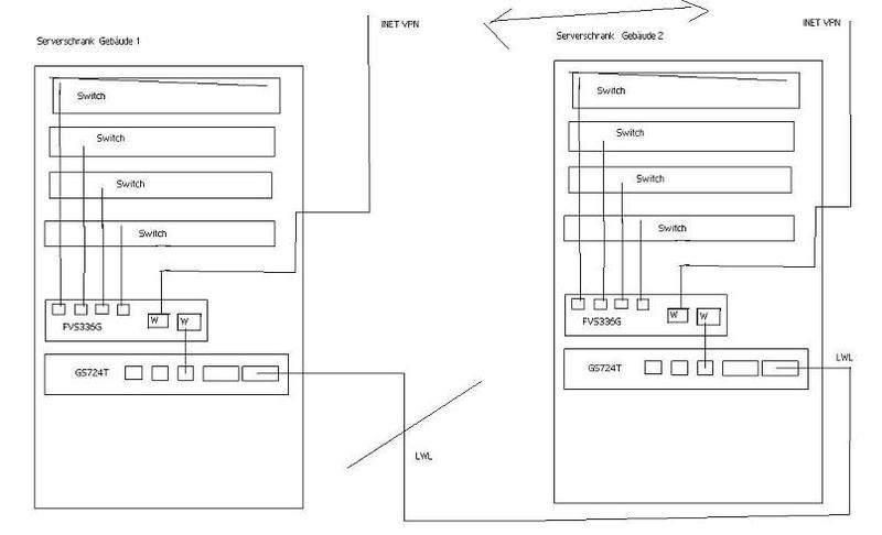

RobDust 11 Geschrieben 19. Dezember 2008 Autor Melden Geschrieben 19. Dezember 2008 Hier nochmals eine Skizze! im Anhang Da habe ich mal versucht die FVS336G so unterzubringen das die die LWL mit einbeziehen. Wie schauts aus? geht das gut? Zitieren

RobDust 11 Geschrieben 20. Dezember 2008 Autor Melden Geschrieben 20. Dezember 2008 Wird denn über die LWL Strecke geroutet oder ist das alles ein Netz? .... Ne ne es ist alles ein Netz. Die Beiden Gebäude werden mit der LWL Leitung und den beiden Netgear GS724T verbunden. alles ist auch ein IP Netz. Wlan fällt aufgrund von Firmenbestimmungen weg! Die GS724T sind auch noch nie ausgefallen oder so. Die Angst beim Kunden liegt an der Leitung. am LWL Kabel das durch Keller und unter einer Fussgängerzone durchgeht :D ... Habt ihr so schlechte Erfahrungen mit Netgear gemacht?! Ich kauf eigentlich fast nur die Geräte für unsere Kunden. Erlich gesagt ist mir noch nie eins ausgefallen... Also zurück zum Thema und zur Skizze im Anhang. Wird das wohl Funktionieren? Zitieren
Tobikom 10 Geschrieben 20. Dezember 2008 Melden Geschrieben 20. Dezember 2008 Hallo, zum WLAN, da bin ich der Meinung das eine Funkbrücke sicherer ist als VPN. Aber die Firmenbestimmungen brauchen wir ja nicht weiter diskutieren. Wenn alles ein IP-Netz ist, ist die LWL Strecke ja komplett transparent. Das wird mit VPN schwer zu lösen sein. Da müsstest du Routen. Die Netgear Geräte kenne ich nicht. Aber von der Theorie her sollte das mit 2 WAN Seiten, also per WAN Fallback funktionieren. Wobei ich die Lösung nicht so optimal finde. *EDIT* Hab mir den Router gerade mal angeschaut. Ich bin mir nicht sicher ob der Router den Ausfall der LWL Strecke mitbekommt, da er ja eine statische IP auf der WAN Seite hat und der Link zum LWL Switch weiter bestehen bliebe. Grüße Tobikom Zitieren
lefg 276 Geschrieben 20. Dezember 2008 Melden Geschrieben 20. Dezember 2008 Szenario 1: Ich meine, der Router, das Gerät zur alternativen Übertragung, das könnte zwischen den FVS336G und den GS724T geschaltet werden, das auf beiden Seiten; jeweils ein WAN-Anschluss zum Modem, der andere eben zum LWL-Gerät, der LAN-Anschluss zum LAN. Szenario 2: Anstelle der von Tobi vorgeschlagenen WLAN-Brücke wäre doch eine "Internetbrücke" per VPN möglich, beide Verbindungen in Betrieb, das Entscheidende wäre doch wohl Gerräte mit der Funktion von Spanning Tree. Oder? Zitieren
RobDust 11 Geschrieben 22. Dezember 2008 Autor Melden Geschrieben 22. Dezember 2008 @Tobikom: könntest du mir dann vielleicht ein anderes Gerät vorschlagen? @lefg: Die GS724T sind schon bestandteil des Netzwerkes... Ich habe überlegt das Problem mittels 2 FVS336G zu lösen. momentan ist das Netzwerk so aufgebaut das die GS724T die beiden Gebäude verbinden und von da ab switche angeschlossen sind. Szenario 1 scheint schon in die Richtige Richtung zu gehen. Velleicht könntes du mir mit ner Skizze kurz besser verdeutlichen wie du das meinst. ...Anstelle der von Tobi vorgeschlagenen WLAN-Brücke wäre doch eine "Internetbrücke" per VPN möglich... :D dafür hab ich doch extra diesen Beitrag aufgemacht... meine idee siehe Überschrift. IDEE 3!!!! ... ich hau die beiden GS724T raus! und verbinden die beiden Gebäude direkt mittels FVS336G ... die LWL Leitung kommt an einen LWL Medienwandler http://www.adapterkabel.de/cgi-bin/adapterkabel.pl?f=*NR&c=M515351&t=anzeige LWL auf RJ45--- und direkt in den WAN1port. So merkt er auf jedenfall ob die Strecke abreißt... und wenn das passiert dann kann er auf dem anderem WAN2port eine Verbindung aufbauen. Zitieren
