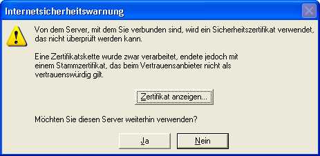

Ich habe einen SBS 2008 mit EXCH2007, den Wizard komplett durchgegangen einen CSR erstellt und bei goDaddy.com ein SSL Zertifikat erworben. Die haben mir dann in einer Mail ein Zertifikat zurückgeschickt, wo zwei Dateien drin waren, eine vom dateityp PKCS #7-Zertifikate, und eins vom Typ Sicherheitszertifikat. Das Sicherheitszertifikat ist das richtige SSL Zertifikat, das habe ich dann auch über den SBS Wizard importiert. Im OWA bekomme ich nun keine SSL Warnungen mehr. Allerdings habe ich nun ein Exchange Konto, was ich über IMAP abfragen möchte. Wenn ich das tue, dann bekomme ich aber beim Verbindungsversuch immer eine Warnmeldung "Von dem Server, mit dem sie verbunden sind, wird ein Sícherheitszertifikat verwendet, das nicht überprüft werden kann."
Nun habe ich dieses zweite Zertifikat, was in der Mail war mit rechte Maustaste -> Zertifikat installieren in den Speicher für vertauenswürdige CAs aufgenommen, aber keine Besserung.
Alle IPhones und Nokias haben ebenfalls ein Problem, wenn sie sich mit Mobile for Exchange oder mit "echtem" ActiveSync" verbinden, dass sie eine Warnung wegen einem Zertifikat bekommen.
