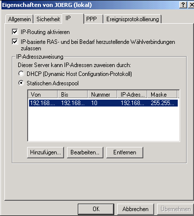

joemc26 10 Geschrieben 16. Mai 2002 Melden Teilen Geschrieben 16. Mai 2002 hi schau mal auf die grafik, hast du oben die haeckchen auch gesetzt und bekommt dein vpn client auch eine ip aus deinem netzwerk?? du kann denn bereich auch selber definieren. [edit by boardadmin]Das bmp ist einem gif gewichen, warum? Weil es im Gegensatz zum bmp kleiner ist (500 kb <-> 11 kb) und in jedem browser gleich angezeigt wird[/edit] Zitieren Link zu diesem Kommentar
zipster 10 Geschrieben 29. Mai 2002 Autor Melden Teilen Geschrieben 29. Mai 2002 Also die häckchen waren auch gesetzt! IICCHH BBRRAAUUCCHH HHIILLFFEE Ich komme einfach nicht auf die Rechner hinter dem VPN-Server! Was mach ich falsch?!?!?!? :( :( Man kann doch bei Vpn auf das ganze Computer im Netzwerk zugreifen oder???????? Zitieren Link zu diesem Kommentar
