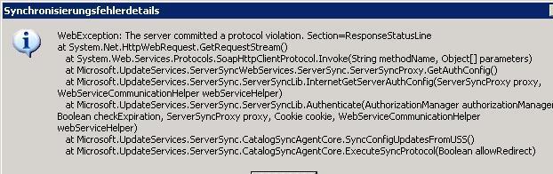

MichaLuther 10 Geschrieben 19. Februar 2009 Melden Geschrieben 19. Februar 2009 Hallo, ich soll einen WSUS-Server installieren. Habe zuerst alles in einer VM getestet und läuft soweit. Auf der echten Maschine habe ich das Problem, dass ich keine Verbindung zum Upstreamserver bekomme. Der Fehler lautet auf protocol violaton. Screenshot anbei. Die Proxy-Konfig ist korrekt eingestellt, Proxy-User+Kennwort+Standard-Authentifizierung aktiviert. Alles genauso installiert und eingestellt wie auf der VM: ASP.NET, BITS 2,0 ISS etc., allerdings ist die phy. Maschine englisch. Der WSUS-Server ist die aktuelle 3.0 SP1. Hab zuHause ebenfalls testweise WSUS installiert, kein Problem. Beide sind Domänenmitglieder, W2K3-Server mit SP2. Kann jemand helfen ? Zitieren

WSUSPraxis 48 Geschrieben 21. Februar 2009 Melden Geschrieben 21. Februar 2009 Kannst Du das Bild bitte so hochladen, das ich dies auch sehen kann ? Zitieren
MichaLuther 10 Geschrieben 22. Februar 2009 Autor Melden Geschrieben 22. Februar 2009 Kannst Du das Bild bitte so hochladen, das ich dies auch sehen kann ? ?? Einfach die angehängte Grafik doppelklicken. Dann geht doch ein 2. Fenster auf. Zumindest bei mir. (Firefox 3.0) – Und da ihr hier so genervt seid, hier die Lösung: Hab mir alle SW-Installationen auf dem WSUS-Server genau angesehen und da kam mir die .NET 2.0 seltsam vor, da die in der SW-Liste gar nicht auftauchte. Also nochmal drüber installiert- immer noch nichts. Dann SP1 für .NET 2.0 und siehe da, die WSUS-Verbindung zu Microsoft Update-Server klappt jetzt. Mehrfach zum Test synchronisiert und funzt. Danke Euch für die Tipps und Aufmerksamkeit. Zitieren
