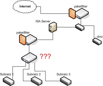

Hallo,
habe euch ein Bild beigelegt.
Das System mit den drei roten Fragezeichen ist das, um das es sich hier dreht.
Inzwischen tendiere ich schon sehr zu einem L3-Switch.
Habt ihr zusätzlich ggf. noch Empfehlungen für die Paketfilter?
PS: der Großteil der von außen erreichbaren Server steht in der DMZ. Dort bieten wir DNS, Mail, WWW, FTP nach außen an.
Zusätzlich noch OWA und Sharepoint vom internen Netz, bald dann wohl auch noch Terminal Services.
