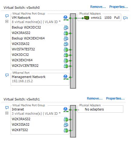

Ich hoffe nicht das es mit der Subnetz-Erstellung im ESXi (siehe Screenshot im Anhang) zusammenhängt (?) --> ich habe praktisch 2 Switche, der Server hat 2 virt. NIC's wovon eine an den Switch 1 und die andere an Switch 2 angeschlossen ist.
Ich versuche praktisch vom W2K8TS32 über den W2K3RAS32 (ist der Server der eine VNIC im VM NETWORK und im INTERN hat) auf einen beliebigen Rechner im VM Network zuzugreifen...
