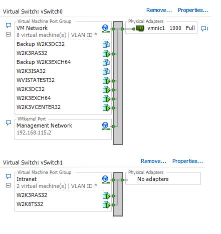

Damit habe ich in diesem Szenario schon einmal das Routen im Griff. Jetzt habe ich versucht das Ganze auf meinen ESXi zu portieren... leider ohne Erfolg.
Die Konfiguration des Netzwerkes im ESXi ist im Anhang zu sehen.
W2K3RAS32 dient als Router, er hat 2 VNIC's,
NIC1
IP 192.168.0.1
MASK 255.255.255.0
GW -
DNS -
NIC2
IP 192.168.115.40
MASK 255.255.255.0
GW 192.168.115.1
DNS 192.168.115.1
W2K8TS32 ist Client
NIC
IP 192.168.0.2
MASK 255.255.255.0
GW 192.168.0.1
DNS -
Fritz.Box ist der Gateway zum Internet (auf Skizze nicht zu sehen)
IP 192.168.115.1
MASK 255.255.255.0
Ich möchte vom W2K8TS32 die FritzBox sowie alle anderen Server anpingen können (alle anderen Server im V-LAN (siehe Anhang können das, inklusive W2K3RAS32) bzw. über die FritzBox ins Internet gehen.
Theoretisch müsste das ja auch gehen wie in meinem Test-LAN... aber es klappt nicht. Ich spiele jetzt schon seit früh herum :) hoffe Ihr habt auch hier noch eine Idee. Liegt es vielleicht am ESXi?
