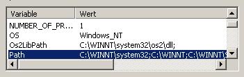

DViper82 10 Geschrieben 3. Oktober 2003 Autor Melden Geschrieben 3. Oktober 2003 Ich weiss nicht genau was da alles eingetragen sein muss, habe aber mal einen printscreen gemacht. Zitieren
grizzly999 11 Geschrieben 3. Oktober 2003 Melden Geschrieben 3. Oktober 2003 Sieht so weit ok aus. Wechsle doch mal in die Kommandozeile, dort dann direkt ins system32 und probiere von dort aus die Befehle aufzurufen. grizzly999 Zitieren

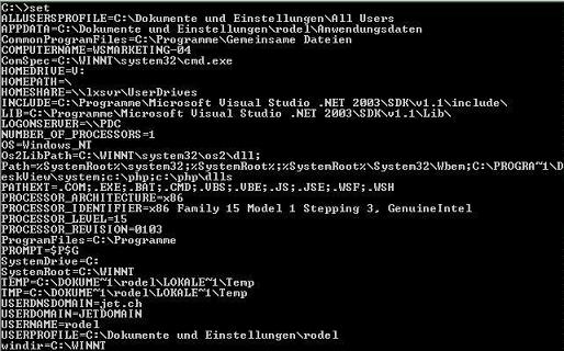

grizzly999 11 Geschrieben 3. Oktober 2003 Melden Geschrieben 3. Oktober 2003 Zum einen meinte ich: man kann ja einen Befehl auch mit Pfadangabe aufrufen, z.B. c:\winnt\system32\net.exe Dann ist der Rechner nicht mehr auf die Pfadvariable angewiesen. Das ist aber an den Sysmptomen doktern und nicht die Ursache bekämpfen. Was steht dann hinter path drin, wenn du eine Kommandozeile öffnest und dort "set" eingibst? Ist dort u.a. "c:\winnt\system32" aufgeführt? grizzly999 Zitieren
DViper82 10 Geschrieben 3. Oktober 2003 Autor Melden Geschrieben 3. Oktober 2003 Dann hab ichs doch richtig verstanden! Zitieren
grizzly999 11 Geschrieben 3. Oktober 2003 Melden Geschrieben 3. Oktober 2003 Ja, da ist irgendow der Wurm drin. Er löst die Variable %systemroot% nicht auf. Da muss ich auch erst schauen, wo der Fehler sein könnte. Vielleicht findet es ja jemand vorher. grizzly999 Zitieren
DViper82 10 Geschrieben 3. Oktober 2003 Autor Melden Geschrieben 3. Oktober 2003 Danke vorläufig mal für deine Hilfe. Habe echt nicht so viel Ahnung um das Problem zu lösen. Zitieren
auer 10 Geschrieben 3. Oktober 2003 Melden Geschrieben 3. Oktober 2003 Such dir mal den Registrierungsschlüssel [HKEY_LOCAL_MACHINE\SOFTWARE\Microsoft\Windows NT\CurrentVersion] Dort müßten die Werte SystemRoot und PathName zu finden sein und hartcodiert auf C:\Windows bzw. C:\WINNT gesetzt sein, der Datentyp ist REG_SZ. Da deine Umgebungsvariablen nicht funktionieren, geh in einer DosBox mit cd \Windows\System32 ins Systemverzeichnis und führe RegEdt32 direkt aus, anschließend Rechnerneustart. [Edit] Ein bißchen ungeschickt ausgedrückt. SystemRoot und PathName müssen auf denselben Wert gesetzt werden, in Abhängigkeit von der Installation ist dies C:\Windows oder C:\Winnt. ------------- Gruß, Auer Zitieren
