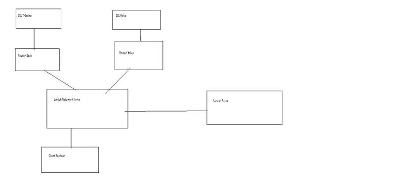

DaStivo 10 Geschrieben 4. April 2009 Melden Geschrieben 4. April 2009 Hallo zusammem Ich habe folgendes Problem. wir sind ein volvo autohaus und habe seat mit dazu bekommen. Wir haben eine router für volvo verbindungen und nun haben wir auch einen seat router bekommen. Beide Router habe 2 verschiedene DSL anbindungen. beide verbindungen habe einen andere ip adress bereich. Jetzt ist meine frage wie kann ich dieses über den Server konfigurien(win2003server) damit alle Client rechner sowohl auf das Volvo Netzwerk und Seat Netzwerk zugreifen können. Der Volvo Adressbereich geht von 217.237.215.193-219 der Seat Bereich geht von 10.204.106.129-139 beide sind im gleichem Subnet 255.255.255.224. Die Router sind an einen Switch angeschlossen. bei Volvo ist dies kein Prob. Nur mit dem seat ist das so ne komische sache. Den DNS Name und Ip Adresse habe ich. Bei Seat läuft das über eine VPn anbindung. und sie brauchen auch eine routing auf 10.112.0.0 mask 255.255.0.0 . Ich habe es auch schon an den Client Rechner mit einer virtuellen ip adresse versucht was mir auch gelungen ist nur diese verbindung ist nicht sehr beständig. Gibt es da ein möglichkeit den Server so einzustellen das jeder Client rechner alle anfragen nach seat und volvo bearbeitet? Damit ich nicht alle Clientrechner barbeiten muss. Der Server hat nur 1 Netzwerkkarte. Oder gibt es Hardwaretechnisch eine Lösung? Für jede Hilfe und Anregung wäre ich dankbar MFG DaStivo Zitieren

DaStivo 10 Geschrieben 5. April 2009 Autor Melden Geschrieben 5. April 2009 Hallo ich habe ein Bild gezeichnet. Ich hoffe das es verständlich ist. Mit DNS Name meinte ich habe die IP Adresse von dem DNS wo ich das Routing hin machen machen muss. Zitieren

DaStivo 10 Geschrieben 5. April 2009 Autor Melden Geschrieben 5. April 2009 Hallo zusammen danke für eure tipps Ich habe es nach einigen hin her geschafft. Am Server einen zweiten DNS eintragen mit Name und Ip eingerichtet.Dem Server eine 2 Ip gegeben. Den Client Rechner eine 2 Ip vergeben in dem Bereich den Seat vergibt. Ein permanetes Routing auf den Client Rechner eingerichtet. Das heißt alle anfragen die nach Seat gehen werden über dieses Routing geleitet. Es funktioniert einwandfrei. Die Volvoprogramme funktionieren auch. MFG DaStivo Zitieren
IThome 10 Geschrieben 6. April 2009 Melden Geschrieben 6. April 2009 Nun ja, das würde ich jetzt eher als Gefrickel bezeichnen, auch wenn es (scheinbar?) funktioniert. Meiner Ansicht nach wäre eine professionelle Lösung eine Hardwareappliance mit mehreren Schnittstellen. So spart man sich die mehrfache Adressvergabe auf dem DC (wenn der Server DC ist) mit allen Nachteilen, die man sich dadurch in´s Haus holt. Ebenso muss man keine Routen auf den Clients einrichten ... Zitieren
DaStivo 10 Geschrieben 6. April 2009 Autor Melden Geschrieben 6. April 2009 Ja stimmt es ist etwas gefummelt. Aber da sich Client Rechnerzahl in Grenzen hält es sind nur 5 war der Arbeitsaufwand nicht ganz so riesig. Und da Chefetage etwas geizig ist ist war das die beste Lösung. Obwohl ich es gerne Hardwareseitig lieber gelöst hätte. Ich muss dazu sagen es werden bei uns auch keine riesigen Menge Daten verschoben wo dann halt zu perfomes Probleme kommen könnte. MFG DaStivo Zitieren
