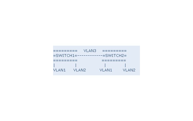

Frittenbude 10 Geschrieben 14. April 2009 Autor Melden Geschrieben 14. April 2009 Danke für die schnelle Antwort. Das hört sich ja gut an. Dann muss ich mich dahingehend mal informieren, denn bisher kenne ich nur Inter-VLAN-Routing mit Subinterfaces. Ich kann also folgende Konfiguration mit SVI abbilden? Switch1: FE1/1 - VLAN1 FE1/2 - VLAN1 FE1/3 - VLAN2 FE1/4 - VLAN3 Switch2: FE1/1 - VLAN3 FE1/2 - VLAN1 FE1/3 - VLAN2 FE1/4 - VLAN2 Angenommen Switch1 (FE1/4) ist mit Switch2 (FE1/1) über VLAN3 verbunden. Können dann Ports aus VLAN1 auf Switch1 problemlos mit Ports aus VLAN1 von Switch2 kommunizieren? ========= VLAN3 ========= =SWITCH1=------------=SWITCH2= ========= ========= | | | | VLAN1 VLAN2 VLAN1 VLAN2 Da der Aufbau hier im Textformat verwurschtelt wurde, habe ich das Ganze nochmal als JPG angehangen. Gruß, Frittenbude Zitieren
Wordo 11 Geschrieben 14. April 2009 Melden Geschrieben 14. April 2009 Die Verbindung der 2 Switche laeuft ueber einen Trunk, kein VLAN, am besten die liest dir mal die Basics zu VLANs durch, sonst stolperst du spaeter noch mal irgendwann ;) Zitieren
Frittenbude 10 Geschrieben 14. April 2009 Autor Melden Geschrieben 14. April 2009 Du hast Recht. Zwischen den Switchen besteht natürlich eine Trunking-Verbindung. Hab's nur in der Eile falsch wiedergegeben. Was VLANs sind, ist mir durchaus bewusst. Dennoch ist mir nicht klar, wie das Inter-VLAN-Routing über mehrere Switche hinweg mittels Trunking ohne Subinterfaces funktionieren soll. Im CCNA3 habe ich das Ganze nur mit Subinterfaces gelernt - hat einwandfrei geklappt. Ohne Subinterfaces habe ich bisher nur zwischen VLANs oder physikalischen Schnittstellen geroutet - ohne Trunking. Ich ging davon aus, Trunking funktioniere nur in Verbindung mit Subinterfaces. Ich werde es nach Möglichkeit heute mal im Simulator ausprobieren. Grüße, Frittenbude Zitieren
Wordo 11 Geschrieben 14. April 2009 Melden Geschrieben 14. April 2009 Naja, wenn du auf Switch A ein SVI Vlan2 mit IP 192.168.99.1 hast und ein Client mit 192.168.99.10 die 1 als Gateway geht das Paket ueber den Trunk und von Switch A dann weiter, je nachdem wo die Route hinzeigt. Der Trunk ich ja nichts anderes als eine logische Erweiterung des Switches, bzw eine physische Erweiterung deines L2-Netzes. Zitieren
