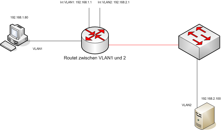

Frittenbude 10 Geschrieben 22. April 2009 Autor Melden Geschrieben 22. April 2009 DNS lasse ich erstmal außen vor. Ich greife auf den Server vorerst per IP-Adresse zu. Zu dem Eintrag: access-list 116 permit ip 192.168.2.0 0.0.0.255 192.168.2.0 0.0.0.255 Also ohne diesen Eintrag kann ich vom Server z.B. keinen Ping auf die im gleichen Netz liegende Schnittstelle des L3-Switches absetzen. Hier mal der Aufbau in visueller Form. Die rote Verbindung soll eine Trunk-Verbindung darstellen. Gruß, Frittenbude Zitieren
onedread 10 Geschrieben 22. April 2009 Melden Geschrieben 22. April 2009 HI wie siehts denn mit der switchportkonfiguratin aus? Und was haben die Clients für einen Gateway eingestellet? geht der Ping ins VLAN2? kannst du von VLAN2 ins VLAn1 pingen oder anderes? Für was brauchst du einen Trunk zum Server? Zitieren
Frittenbude 10 Geschrieben 22. April 2009 Autor Melden Geschrieben 22. April 2009 Ich habe meinen Fehler gefunden. Es lag daran, dass ich Incoming und Outgoing verwechselt habe. Irgendwie hatte ich einen Dreher im Gehirn. ;-) Folgende Config ist richtig: access-list 116 permit tcp 192.168.1.0 0.0.0.255 192.168.2.0 0.0.0.255 eq 80 access-list 116 deny ip any any access-list 136 permit ip 192.168.2.0 0.0.0.255 192.168.1.0 0.0.0.255 access-list 136 deny ip any any ACL 116 wird auf OUT von Interface VLAN2 angewendet; entsprechend ACL 136 auf IN von Interface VLAN2. Sorry, war einfach ein Denkfehler meinerseits. Aber nochmal zur Problematik, dass ACLs nicht die Funktion einer Stateful Inspection haben: Wie sorgt man dafür, dass für den Rückweg aus VLAN2 zu VLAN1 nicht alle Ports geöffnet werden müssen? Ein HTTP-Server antwortet ja bei einer Anfrage auf Port 80 mit einer zufälligen Portnummer. Ich könnte ja nun garnicht folgenden Fall abdecken: In VLAN1 steht HTTP-Server1, in VLAN2 HTTP-Server2. Clients aus VLAN1 möchten auf HTTP-Server2 zugreifen und analog dazu Clients aus VLAN2 auf HTTP-Server1. In dem Fall habe ich ja nichts gewonnen, wenn ich Port 80 für die Kommunikation aus VLAN1 in VLAN2 öffne und das gleiche für Port 80 aus VLAN2 in VLAN1 tue. Wie handhabt man sowas? Gruß, Frittenbude Zitieren
