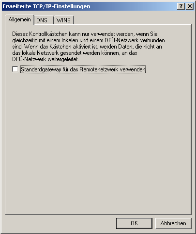

Bei uns IPSEC über unverschlüsseltes Kennwort PAP, die Einstellungen für die VPN-Verbindung > "Eigenschaften für TCP/IP" stehen bei mir auf IP-Adresse und DNS "...automatisch beziehen" und unter Erweitert ist der Haken raus bei Standardgateway...
Die LAN-Verbindung hat feste IP-Adressen.
cmd > sc config ipsec start= system
