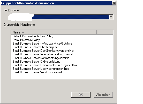

Bodenklappe 10 Geschrieben 20. Juli 2009 Melden Teilen Geschrieben 20. Juli 2009 Guten Tag! Ich habe Ende letzter Woche WSUS 3.0 mit SP1 auf unserem SBS 2003 installiert und konfiguriert. Was mir fehlt ist da Hinzufügen von Computern, auf die die Updates angewendet werden. Leider finde ich in keinem HowTo, wie ich das genau zu machen mache. Überall geht das immer von selbst oder beiläufig mit irgendwas von wegen "Gruppenrichtlinie auf OU anwenden". Wie gerade diese geht, weiß ich aber nicht. Deshalb hoffe ich, daß mir das hier jemand genau sagen kann. Mein Problem ist so ähnlich wie das auf http://www.mcseboard.de/windows-forum-ms-backoffice-31/wsus-clientcomputer-hinzufuegen-142277.html , aber so richtig hilft mir die Anleitung dort nicht. Zur besseren Übersicht mache ich deshalb ein neues thema auf. Vor allem kann ich mit dem Screenshot von Sunny61 nicht so recht etwas anfangen. Muß ich dafür eine extra Gruppenrichtlinie anlegen, und wenn ja: wo und genau welche? Auf dem Bild heißt sie einfach XP_SUS, aner ich sehe den Ort nicht. Was ich bisher gemacht habe: WSUS installiert und konfiguriert, die gewünschten Updates heruntergeladen, ein paar davon testweise freigegeben, ein paar Computergruppen angelegt. Nur sind die alle leer, vor allem die Gruppe "Nicht zugewiesene Computer", und auch nach ein paar Tagen inzwischen erscheint dort kein einziger Computer. Deshalb bin ich mir sicher, daß ich noch nicht alles richtig gemacht habe. Als erstes habe ich natürlich Installing Windows Server Update Services 3.0 on Windows Small Business Server 2003 gelesen. Im Gruppenrichtlinienobjekt-Editor habe ich unter "Windows Update" die automatischen Updates aktiviert und auf Stufe 3 gesetzt. Dann habe ich den internen Pfad aktiviert und auf meinen Serverpfad gesetzt: http://sbs , dazu noch "keinen automatischen Neustart" und das Updateintervall auf alle 24h gesetzt. Laut allen HowTos soll das soweit okay sein, fehlen mir die Clients in der Liste. In bisher keiner Anleitung oder Hilfe bei ähnlichen Problemen konnte ich entdekcne, wie ich nun weiter vorgehen muß. Auch hier HOWTO Installation und Konfiguration eines Windows Update Servers mittels WSUS - Teil 2 - administrator sehe ich nicht, wie ich die Computer tatsächlich in der Gruppe "Nicht zugewiesene Computer" sichtbar mache. Ich habe herausgefunden, daß ich im AD mit der rechten Maustaste auf meine interne Domäne ein vorhandenes Gruppenrichtlinienobjekt verknüpfen kann. Nur kann ich dort die vom Windows Update gar nicht auswählen. Um sicher zu gehen, daß ich das richtige meine, habe ich einen Screenshot angehängt. Auf dem Client habe ich einmal gpresult laufen lassen, konnte aber nichts entdecken, was mir sagt, daß die entsprechende Update-Richtlinie greift. Wenn ich rsop.msc ausführe, bekomme ich den Richtlinienergebnissatz angezeigt, in dem aber unter Computerkonfiguration/Administrative vorlagen kein passender Eintrag ist. Meine Einstellungen im IIs stimmen mit diesen hier File-Upload.net - WSUS_IIS.png überein, doch im Clientdiag.exe bekomme ich als letztes die Mledung "UseWuServer is disabled - fail". Schaue ich in das WindowsUpdate.log auf einem Client, steht dort bei alten Einträgen (vor WSUS) immer " DnldMgr Regulation server path: http://update.microsoft.com/v6/UpdateRegulationService/UpdateRegulation.asmx.". Seitdem ich das auf WSUS umstellen will, meldet der Client das im Log so wie im Anhang. WindowsUpdate.txt Zitieren Link zu diesem Kommentar

Bodenklappe 10 Geschrieben 21. Juli 2009 Autor Melden Teilen Geschrieben 21. Juli 2009 Was mir mißfällt ist, daß ich trotz der Gruppenrichtlinie für jeden Client die Registry ändern muß. Nach meinem Verständnis soltle doch gerade Sinn der Gruppenrichtlinie sein, daß ich domänenweit allen Clients melde "hier ist euer neue Windows-Update-Server, holt die Updates ab jetzt von dort". Ist das falsch gedacht oder fehlt noch irgendwas in meinen Einstellungen, damit das klappt? Laut gpresult wird die Gruppenrichtlinie gar nicht angewendet. Zitieren Link zu diesem Kommentar

NorbertFe 2.118 Geschrieben 21. Juli 2009 Melden Teilen Geschrieben 21. Juli 2009 Was mir mißfällt ist, daß ich trotz der Gruppenrichtlinie für jeden Client die Registry ändern muß. Nach meinem Verständnis soltle doch gerade Sinn der Gruppenrichtlinie sein, daß ich domänenweit allen Clients melde "hier ist euer neue Windows-Update-Server, holt die Updates ab jetzt von dort". Ist das falsch gedacht oder fehlt noch irgendwas in meinen Einstellungen, damit das klappt? Laut gpresult wird die Gruppenrichtlinie gar nicht angewendet. Das sollte auch so sein. Und damit wir nicht rumraten müssen, wäre es sinnvoll, wenn du deine Schritte mal etwas erläuterst. Funktionieren denn GPOs prinzipiell? Bye Norbert Zitieren Link zu diesem Kommentar
