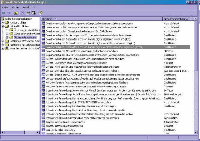

tiggerbrand 10 Geschrieben 14. Oktober 2003 Autor Melden Geschrieben 14. Oktober 2003 schaut euch bitte mal das an, ob euch diese Meldungen was sagen. Habe auf dem XP-client alles überprüft: DHCP, DNS,WINS funzt. haben sogar die Sicherheitsrichtlienen auf XP für die verschlüsselung des Profils deaktiviert Ereignistyp: Fehler Ereignisquelle: AutoEnrollment Ereigniskategorie: Keine Ereigniskennung: 15 Datum: 14.10.2003 Zeit: 10:51:00 Benutzer: Nicht zutreffend Computer: NOTEBOOK_FLÖSER Beschreibung: Die automatische Zertifikatregistrierung für "lokaler Computer" konnte keine Verbindung zum Active Directory (0x8007054b) herstellen. Die angegebene Domäne ist nicht vorhanden oder es konnte keine Verbindung hergestellt werden. Die Registrierung wird nicht durchgeführt. ------------------------------------------------------------------- Ereignistyp: Warnung Ereignisquelle: Userenv Ereigniskategorie: Keine Ereigniskennung: 1525 Datum: 14.10.2003 Zeit: 10:43:02 Benutzer: LASDOM1\tobi Computer: NOTEBOOK_FLÖSER Beschreibung: Es wurde festgestellt, das die Offlinezwischenspeicherung auf der Freigabe des servergespeicherten Profils aktiviert ist. Die Offlinezwischenspeicherung muss auf Freigaben, auf denen servergespeicherte Profile gespeichert werden, deaktiviert werden, um eine potentielle Beschädigung des Profils zu vermeiden. -------------------------------------------------------------------- Ereignistyp: Fehler Ereignisquelle: Userenv Ereigniskategorie: Keine Ereigniskennung: 1504 Datum: 14.10.2003 Zeit: 10:39:29 Benutzer: LASDOM1\tobi Computer: NOTEBOOK_FLÖSER Beschreibung: Das servergespeicherte Profil konnte nicht aktualisiert werden. Mögliche Fehlerursachen sind Netzwerkprobleme oder nicht ausreichende Sicherheitsrechte. Wenden Sie sich an den Netzwerkadministrator, wenn das Problem weiterhin besteht. Details - Es steht nicht genug Speicherplatz auf dem Datenträger zur Verfügung. diese meldunge bekomme ich, kann mir die jamand ins deutsche Übersetzen. HILFFEEEE !!!!! Danke euch allen die sich bemühen. Gruß Tiggerbrand Zitieren
pseudopete 10 Geschrieben 14. Oktober 2003 Melden Geschrieben 14. Oktober 2003 Hi Tiggerbrand! Um deine erste Meldung (AutoEnrollment) wegzubekommen mußt du bei XP gpedit.msc ausführen, Coputerkonfiguration->Windows Settings->Security Settings->Security Options->Domain Meber: Digitally Encryption always->disable!! (Ich habs leider nur auf englisch!) Pete Zitieren
tiggerbrand 10 Geschrieben 14. Oktober 2003 Autor Melden Geschrieben 14. Oktober 2003 Da warens nur noch 2. Der nächste Bittttteeeeee !!! Gruß Tiggerbrand Zitieren
