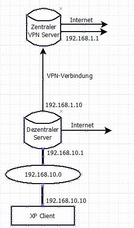

Aber ich habe noch eine Frage:
Also:
Wir haben am zentralen Standort den Server stehen. dieser nimmt vpn Verbindungen entgegen.
Hat eine interne Schnittstelle 192.168.1.1 und eine am Internet.
An einem anderen Standort haben wir einen Server stehen.
Dieser hat auch 2 Netzwerkschnittstellen: 1 Internet 192.168.2.1 und eine interne 192.168.10.1
RRAS konfiguriert, und eine Wählverbindung erstellt.
Der Server wählt sich über die Internet-Schnittstelle am VPN Server ein (die Wählverbindung bekommt dann die 192.168.1.10).
Verbindung steht,
Statische Route auf dem dezentralen Server DST 192.168.1.0 SM: 255.255.255.0 Schnittstelle: Remoterouter
von dem Server kann ich auch auf den zentralen Server zugreifen und umgekehrt.
Ich komme aber weder zum, noch aus dem 192.168.10er Netz am 2. Standort.
Die Clients in dem Netz müssen sich aber am zentralen Server melden können.
Mir scheint es so, als ob der zentrale Server nicht weiss wohin mit den Paketen.
Ich habe versucht eine Route einzutragen (nach 192.168.10.0).
Dort muss ich dann ja auch eine Schnittstelle auswählen.
Da kann ich aber nur die interne, und die Internet-Schnittstelle nehmen. nicht aber die VPN-Verbindung des Server der sich einwählt.
Hier hab ich versucht das ganze nochmal darzustellen:
Ping von zentraler Server nach dezentraler Server OK
Ping von dezentraler Server nach zentraler Server OK
Ping von zentraler nach XP Client und zurück geht nicht.
Hat jemand eine Idee?
Danke!
Ok, wenn wir NAT auf dem dezentralen Server für die Internet, sowie VPN Verbindung aktivieren geht es.
Aber halt nur in eine Richtung!
Was wäre, wenn ich eine VPN-Verbindung zusätzlich in die andere Richtung aufbaue?
Also vom zentralen zum dezentralen Server, denn dann kann ich ihm doch Routinginformationen geben (alles an 192.168.10.0 über VPN-Verbindung)?
