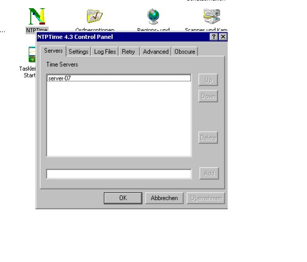

muratp 10 Geschrieben 6. August 2009 Autor Melden Teilen Geschrieben 6. August 2009 vielen dank erst mal! was ich aber nicht ganz verstehe, auf dem server läuft die ganze zeit der NTPClient (siehe anhang) deswegen war auch w32time deaktiviert. oder muss w32time immer laufen, auch wenn man eigentlich einen anderen ntp client laufen lässt? der ntpclient hat eine gute quelle und bekommt eine sehr genaue zeit. nur scheint der DC nix davon wissen. grüße & danke murat Zitieren Link zu diesem Kommentar
Cybquest 36 Geschrieben 6. August 2009 Melden Teilen Geschrieben 6. August 2009 Was nicht verwechselt werden sollte: Client und Server. Wenn sich dein Server die Zeit mittels NTPClient holt, heisst das nicht, dass er sie auch den Rechnern der Domäne zur Verfügung stellt. Dazu muss er als NTPServer fungieren. Denn die PCs einer Domäne holen sich, wenn sie nicht von Hand umkonfiguriert wurden, die Zeit vom DC. Zitieren Link zu diesem Kommentar
muratp 10 Geschrieben 6. August 2009 Autor Melden Teilen Geschrieben 6. August 2009 Ach, ich glaube jetzt fällt der Groschen. NTPClient ist der Client, mit dem sich mein DC selbst die aktuelle Zeit holt. Solange aber der Windows-Zeitgeber auf dem DC selbst nicht läuft, gibt er die Zeit nicht an den Rest der Domäne weiter. Das erklärt auch, warum der 2. DC behauptet "The server holding the PDC role is down", weil er keine Uhrzeit bekommt... Richtig??? Zitieren Link zu diesem Kommentar
