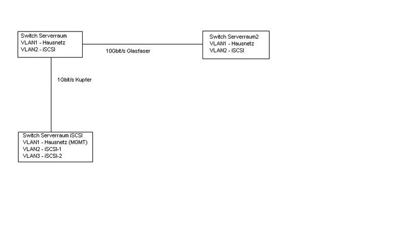

das läuft auch alles einwandfrei. Nun habe ich auf zwei unserer Hausnetz switche (Je 3Com 5500G) ein zweites VLAN eingerichtet und den Uplink Port zwischen den beiden getagged.
Hintergrund ist der, dass ich in einem anderen Gebäudeteil das iSCSI Netz benötige.
Nun habe ich auf dem Hausnetz Switch, der im gleichen Schrank ist wie der iSCSI Switch, einen Port x dem VLAN2 (für iscsi) hinzugefügt und über Kupfer mit dem VLAN 2 des iSCSI Switch verbunden.
Die Verbindung funktioniert auch bis in den zweiten Serverraum.
Jedoch, sobald ich das Kabel zwischen iSCSI und Hausnetz Switch stecke, habe ich keinen Zugriff mehr auf das Webinterface, ping geht auch nicht mehr.
Nun frage ich mich warum, denn der Port der den iSCSI Switch mit dem Switch des Hausnetz verbindet ist ja dem VLAN2 zugeordnet und sollte daher keine beeinträchtigung darstellen, oder?

Über mehrere NIC's? Jede NIC eine eigene IP? NetApp unterstüzt auch Tagged VLAN. Ich weiß nicht, was dein JPEG so zeigt, da noch nicht freigeschaltet, aber ich benötige MORE INPUT!

Zu Zwei: Ja, aber ich brauche ja noch die Verbindung von dem Hausnetzswitch (bzw. dem darauf konfigurierten VLAN2) zu dem iSCSI Switch.
Zu Drei:
Ja über 2 Nic's aber in verschiedenen Netzen, zur Zeit läuft das über zwei VLAN's auf dem iSCSI Switch, später werden es zwei Switche (wenn das Controlling das Geld freigibt) Daher sind zur Zeit dort insgesamt 3 VLAN's, das dritte ist aber in diesem fall unwichtig.
Hier ist das Bild:
Gruß
Philipp

Zu Zwei: Verbinde doch den iSCSI-Swich mit dem Hausswicht per Tagged-VLAN, mit nur einem Kabel!
Achso, nene ich meine das WEBUI vom iSCSI switch.
Der hat im VLAN1 eien IP-Adresse aus dem Hausnetzwerk, damit ich da einfacher draufkomme.
Hm, ja das ist eigentlich eine gute idee, hätte ich ja auch mal selber draufkommen können, werd ich gleich mal ausprobieren.
