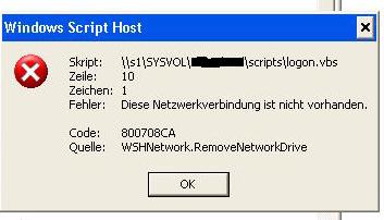

flojud 10 Geschrieben 28. August 2009 Autor Melden Geschrieben 28. August 2009 Wenn du das Skript anpasst, damit nur die Laufwerke getrennt werden, was passiert dann? Siehe fehler.jpg. Passiert nur, wenn im skript nicht "On Error Resume Next" steht. Sind die Laufwerke eventuell mal mit dem System-Account gemappt worden oder werden diese zusätzlich damit gemappt? Schau mal deine GPO durch, ob die Laufwerke in irgendeinem Startskript gemappt werden. Weder noch. Sie werden ausschließlich durch das vbs skript gemappt. Das Merkwürdige ist wirklich, dass die Laufwerke nicht getrennt werden können, da Sie als "nicht verbunden" angezeigt werden. Gibt es keine alternative Möglichkeit, die sich darüber hinweg setzen kann (Force!?). - Net use --> geht nicht - Explorer trennen --> geht nicht - vbs skript --> geht nicht Zitieren
Stephan Betken 43 Geschrieben 28. August 2009 Melden Geschrieben 28. August 2009 Anhand des Fehlers würde ich behaupten, dass die Laufwerke mit LocalSystem gemountet werden. Gibt es keine alternative Möglichkeit, die sich darüber hinweg setzen kann (Force!?). Versuch mal ein Start- oder Herunterfahren-Skript zum Trennen der Laufwerke mit Ausgabe der Meldungen in eine Log-Datei. Zitieren
