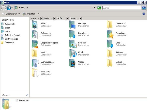

Rasensucher 10 Geschrieben 27. August 2009 Autor Melden Teilen Geschrieben 27. August 2009 Danke für deine schnelle Antwort! sobald ich den Pfad auf Eigene Dateien umstelle habe ich keine Probleme mehr auf den XP-Systemen, jedoch wenn ich mich auf den 2008 Terminalserver verbinden werden die Ordner die ich umleite doppelt dargstellt, wobei die englischen Ordner lokal auf dem Server im USerprofil liegen!:suspect: ich habe mal einen Screenshot hochgeladen! Zitieren Link zu diesem Kommentar
