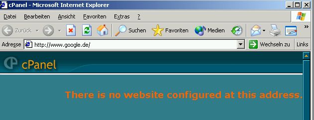

CrazyMaze 10 Geschrieben 14. Oktober 2003 Melden Geschrieben 14. Oktober 2003 Hallo zusammen, bei mir gibt es seit heute kein 'www.google.de' mehr. Nein, das ist kein Scherz. Gebe ich die oben genannte URL ein, lande ich auf einer blauen Website mit dem Text: "cPanel-There is no website configured at this address. " Ein Beweisfoto habe ich als Datei angehängt. Wo ist Google hin? Weg? Habe ich was verpasst? Hat sich mein Rechner etwas eingefangen? Danke schon mal und Grüsse an Euch Uli Zitieren

grizzly999 11 Geschrieben 15. Oktober 2003 Melden Geschrieben 15. Oktober 2003 Ping mal schnell http://www.google.de an,und schreib die Ip hier her. grizzly999 Zitieren
CrazyMaze 10 Geschrieben 15. Oktober 2003 Autor Melden Geschrieben 15. Oktober 2003 Also Google kann ich heute anpingen (gestern ging es nicht, 4 Pakete verloren) Die IP beim Ping auf http://www.google.de ist 207.44.220.30 Irgendwo habe ich gelesen, dass Google 216.239.37.99 haben sollte, aber meine hosts ist in Ordnung. Gruss Uli Zitieren
grizzly999 11 Geschrieben 15. Oktober 2003 Melden Geschrieben 15. Oktober 2003 Jo, die IP-Adresse ist keine von google. Da hast du noch irgendein Namensauflösungsproblem. Leere mal deinen DNS-Clientcache mit ipconfig /flushdns. Hast du einen eigenen DNS-Server laufen, dann lösche dort den DNS-Servercache. grizzly999 Zitieren
CrazyMaze 10 Geschrieben 15. Oktober 2003 Autor Melden Geschrieben 15. Oktober 2003 Nein, einen DNS habe ich nicht laufen. Das Leeren des DNS-Caches half auch nicht. Ich lande immer noch auf der o.g. Seite. Gruss Uli Zitieren
grizzly999 11 Geschrieben 15. Oktober 2003 Melden Geschrieben 15. Oktober 2003 Wie gehst du ins Internet, meine, wer ist dann der DNS. Da müsste ja dort der Fehler liegen (wenn deine Hosts sauber ist). Ein Netzwerkscanner gibt da mehr Aufschluß, wer die falsche IP liefert. grizzly999 Zitieren
Wildi 10 Geschrieben 15. Oktober 2003 Melden Geschrieben 15. Oktober 2003 Morgen, geb mal ipconfig /all ein und poste den DNS Server, den Du da siehst Gruß Roland Oh, grizzly war schneller :) Wennst dringend auf google mußt und den Fehler noch ned gelöst hast kannst ja vorerst mit der IP 216.239.37.99 drauf Zitieren
CrazyMaze 10 Geschrieben 15. Oktober 2003 Autor Melden Geschrieben 15. Oktober 2003 Ich gehe mit A-DSL online. Als DNS benutze ich dann wohl die 2 DNS der Telekom (oder wie heissen die jetzt? T-Online? T-Com?) Gruss Uli Zitieren
CrazyMaze 10 Geschrieben 15. Oktober 2003 Autor Melden Geschrieben 15. Oktober 2003 DNS1 der Telekom: 212.185.253.9 DNS2 der Telekom: 194.25.2.129 Gruss Uli Zitieren
Wildi 10 Geschrieben 15. Oktober 2003 Melden Geschrieben 15. Oktober 2003 Probier mal mit der IP 216.239.37.99 auf google zu kommen, dass sollte erstmal klappen. Scheinbar haben die DNS der T-Com momentan ein paar Probs. Trag Dir mal manuell einen anderen ein. Ich nehm immer einen von o.TEL.o 195.50.149.33 und guck obs funtzt Zitieren
Haraldino 10 Geschrieben 15. Oktober 2003 Melden Geschrieben 15. Oktober 2003 Hi CrazyMaze, Erst einmal musst Du ganz sicher gehen, dass Du nicht mehr infiziert bist. Das gilt insbesondere in Zusammenhang mit Google auch fuer den Virus QHost. Bei Symantec gibt es ein Tool zum Suchen und zum Entfernen eben dieses. Wuerde ich zuerst mal empfehlen. Danach schauen wir mal, ob Du das Problem immer noch hast. mfg Haraldino Zitieren
