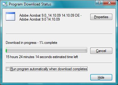

Nur dauert es ungemein Lange für nen stinknormalen Acrobat Reader benötigt er teilweise bis zu 15 Stunden mit einer gesch. von 56kb/s (siehe screen) woran kann dies in erster linie Liegen. Seitens Netzwerk habe ich schon die Konfig. abgecheckt dort scheint alles okay zu sein. Alles andere läuft auch normal wie immer.
Vielleicht hatte ja jemand schonmal ein ähnliches Problem gehabt
Vielen Dank für eure Antworten
Gruß Mirkomonger
Hast Du denn Wartungsfenster angegeben? Dann wird der Server in der Zeit wo das Wartungsfenster aktiv ist nicht machen.
Kann das sein? Außerdem solltest Du auch mal den Dienst "Windows Bereitstellungsdienst" neu starten, der Dienst stellt nämlich das Paket zur Verfügung.
So kann man es was beschleunigen!
Da fällt mir noch was ein? Bei dem Acrobat Reader kannst Du auch das Paket selber erstellen mit einem Tool von Acrobat. Das macht ein Pakte deutlich kleiner und dort kannst Du auch angeben ob das Produkt registriert werden soll und oder nach Updates voM Client aus suchen soll und die Nutzungsbedingungen ausschalten und und und.

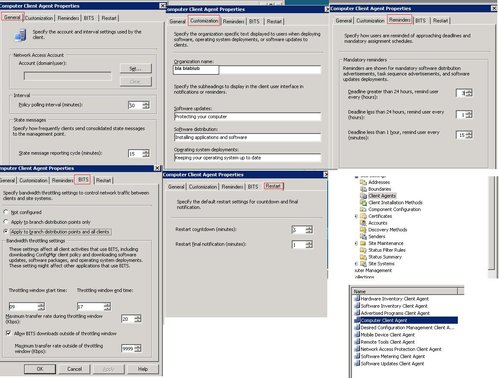

Wie in der Mail schon geschrieben: kontrollier mal die BITS-Settings (Computer Client Agent und GPO)
...sodelle liebe sccm Leutz ;-)
Habe mal in Anhang meine BITS Einstellungen gepostet.
könnt ja mal schauen ob das soweit inordung aussieht.
sollte alles Standardeinstellung sein auser vieleicht beim
ersten Punkt unter "Network Access Account" das dort der Admin eingetragen werden muss.
@ Torsten, meinst du mit GPOS die ADS GPOs der Domöne?
thx
Gruß Mirkomonger
Info es hatte funktioniert! also Acrobat Reader wurde erfolgreich aufgespielt
hatte unter einer Minute gedauert JUHU!
Danke nochmal für eure Tips
Es war wars***einlich der admin den ich in der voherigen Frage zusätzlich eingetragen hatte.
