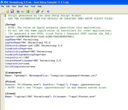

Der Support von RealVNC schlägt vor das ganze mit INNO Setup zu lösen.
Hab da schon Versuche mit gestartet, kenne dieses Programm aber garnicht.
Das erstellen des Scripts ist relativ einfach, allerdings bekomme ich die Command-line Befehle nicht eingebunden.
Das Script welches INNO erstellt hat habe ich mal beigefügt.
s.Anhang
Eingebunden werden sollen die Befehle:
/SP- /VERYSILENT / NORESTART
/Components=WINVNC,WinVNC/VNCMIRROR,VNCVIEWER
Nach der installation soll der Lizenzkey mit dem Befehl:
VNCconfig -license <key>
übergeben werden.
Wie bekomme ich INNO dazu diese Befehle mit auszuführen?

Hallo ducke,
die Seite kannte ich noch nicht. Danke dafür.
Mein Problem ist aber das ich nicht weiß wie /bzw. wo ich die Comandline Befehle in das Script bringe.
Die Befehle die ich benötige lauten:
/SP-
/verysilent
/norestart
Außerdem soll noch der Licens key mit gegeben werden:
vncconfig -license <key>
Das funktioniert auch nicht. Ich bekomme hier eine Fehlermeldung das der Befehl nicht bekannt ist.
Ein Beispiel Script, wo zu sehen ist wie die Befehel angelegt werden müssen wäre klasse...
mfg
Michael
Hmm steht doch alles bei Appdeploy?
Server only:
vnc-4_1_1-x86_win32.exe /SILENT /COMPONENTS="!vncviewer, winvnc" /TASKS="installservice, launchservice"
Server + Viewer:
vnc-4_1_1-x86_win32.exe /SILENT /COMPONENTS="vncviewer, winvnc" /TASKS="!quicklaunchicon, desktopicon, installservice, launchservice"
By using the ! symbol you can choose to not install a component as demonstrated above. This all works for V4.1.1, I haven't tried with V4.0.
Also you can use /VERYSILENT if you don't want a progress dialogue.
und für die Lizenz
vncconfig.exe" -noconsole -license xxxxx-xxxxx-xxxxx-xxxxx-xxxxx
Oder habe ich dich jetzt falsch Verstanden?
