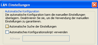

Na auch wenn Du keinen Proxy hast, der meiner Meinung nach Sinn macht, kannst Du unter den Verbindungseinstellungen einen einstellen obwohl Du keinen hast. Schau das mal nach bitte.
Und schau mal das Du Automatische Suche und das Automatische Konfigurationsscript nicht aktiviert hast.
