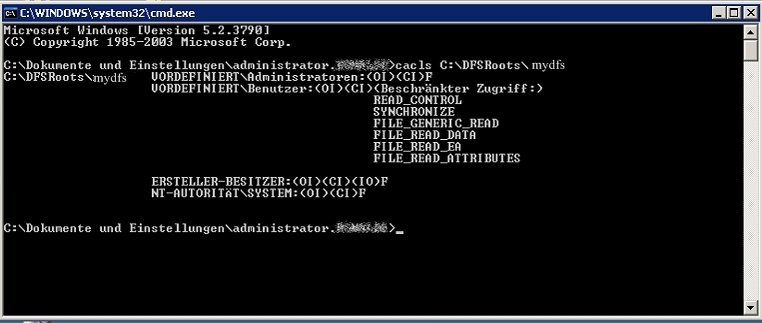

LordBadHabit 10 Geschrieben 28. Oktober 2009 Melden Teilen Geschrieben 28. Oktober 2009 Hallo zusammen, ich hab gerade ein ziemliches Problem mit unserem DFS Stamm und der Acces based Enumeration. Szenario: Files liegen auf verschiedenen Servern verteilt und werden den Usern per DFS über \\my.domain.int\mydfs bereitgestellt. Gemappt wird das Ganze über ein vb Script. Gehostet wird der Stamm von unseren 2 Domaincontrollern (einer 2k3SP2,einer 2k3R2SP2) am Standort. Eine Dateireplikation findet nicht statt. Aber seit etwa 3 Tagen funktioniert die Acces Based Enumeration nicht mehr, d.h. alle User sehen alle Ordner, egal ob sie Zugriffsrechte darauf haben. Hab schon so ziemlich alles was mir eingefallen ist ausprobiert, CACLS sind auf den Ordnern und auf beiden DFS Roots gleich, DFS Dienste wurden neu gestartet, Server wurden neu gestartet, ABE wurde auf den Shares deaktiviert und wieder aktiviert, nichts scheint zu helfen. In den Eventlogs tauchen auch keine Fehler auf. Anbei mal ein Auszug der cacls von DFSRoots\mydfs Für die einzelnen Ordner im Stamm sehen die Rechte so aus: Admins - Full System - Full Ersteller-Besitzer - Full UserGruppeA - Read UserGruppeB - Write ABE ist im Kontextmenü für jeden Ordner einzeln aktiviert. ich bin für jede Hilfe dankbar, ich weiß mir nämlich nicht mehr zu helfen.... Gruß LordBadHabit Zitieren Link zu diesem Kommentar
