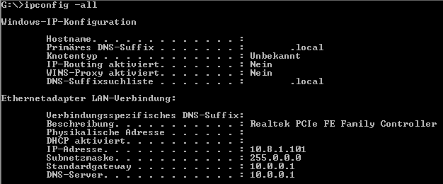

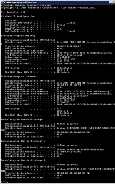

-Armageddon- 10 Geschrieben 17. November 2009 Autor Melden Geschrieben 17. November 2009 RRAS und NAT ist ja schon mal okay ... Poste bitte mal IPCONFIG /ALL des Servers und eines Clients ... Hier mal Screenshots vom Client und Server. Vielleicht hilfts weiter ;) Zitieren

IThome 10 Geschrieben 17. November 2009 Melden Geschrieben 17. November 2009 Standard-Gateway NUR auf der externen, nicht auf der internen Karte. Konfigure auf beiden Karten das IPv6 so, dass IP-Adresse und DNS-Einstellungen automatisch bezogen werden. Den DNS-Server so konfigurieren, dass er nur auf der internen IP-Adresse abhört. Auf beiden Karten definierst Du die interne Adresse als bevorzugten DNS-Server ... Zitieren
