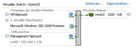

-Armageddon- 10 Geschrieben 18. November 2009 Autor Melden Geschrieben 18. November 2009 Mit dem Assistenten von Microsoft. Vielleicht noch erwähnenswert: Server 2008 SBS Premium, VMWare Zitieren
tom701 10 Geschrieben 18. November 2009 Melden Geschrieben 18. November 2009 Hast Du eine virtuelle Maschine für den W2k8 Server? Wie sind denn die Netzwerkeinstellungen im VMWare / ESX? In welches Netz darf denn die VM so gehen? Gruß Tom Zitieren
IThome 10 Geschrieben 18. November 2009 Melden Geschrieben 18. November 2009 Vielleicht noch erwähnenswert:Server 2008 SBS Premium, VMWare Vielleicht noch erwähnenswert ?! :suspect: Zitieren
-Armageddon- 10 Geschrieben 18. November 2009 Autor Melden Geschrieben 18. November 2009 Ich weiß nicht so genau wie ich die VM konfigurieren muss. Könnt ihr mir da helfen? Zitieren
