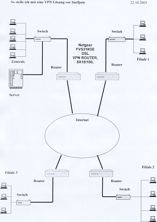

Wildi 10 Geschrieben 22. Oktober 2003 Melden Geschrieben 22. Oktober 2003 Guck mal, so in etwa habe ich mir das vorgestellt. Bevor wir uns aber jetzt den Kopf über das VPN zerbrechen sollten wir erst mal Deine Vorstellungen der Anbindung behandeln. Drum, beantworte bitte erst mal meine Fragen Zitieren

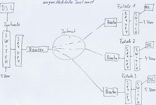

surfpete 10 Geschrieben 22. Oktober 2003 Autor Melden Geschrieben 22. Oktober 2003 Hey Wildi, die Zeichnung ist gut. Ich sende dir mal unseren augenblicklichen Zustand rüber. Grüsse Peter Zitieren
Wildi 10 Geschrieben 22. Oktober 2003 Melden Geschrieben 22. Oktober 2003 Äääääääääh, irgendwie kappier ich Deine Zeichnung ned so ganz *grübel* Ihr geht überall mit einem Router ins Internet, seid also auch schon über das Internet miteinander, irgendwie verbunden. VPN kann es ja nicht sein, weil genau dafür suchst Du ne Lösung. Dann habt Ihr überall nochmal einen DSL Anschluss der über das DSL Modem auf nen Switch geht? Hmmmm, da stimmt aber was nicht *grübel, grübel* Zitieren

surfpete 10 Geschrieben 23. Oktober 2003 Autor Melden Geschrieben 23. Oktober 2003 Hey Wildi, so stelle ich mir eine VPN-Lösung vor. Bin mir aber noch nicht im klaren über die DSL-Leitung. Da zu jeder Zeit auf den Server zugegriffen werden muss, reicht da eine DSL Leitung. Der GL will nichts anderes. Was die Zeichnung betrifft so hat mir Gl das erklärt und aufgezeichnet. Nur über seinen PC gehen die anderen ins Internet. Ich muss noch sagen das ich nur der Praktikant bin in der Firma der eine Lösung finden soll. Danke erstmal allen die mithelfen. So hier nochmal eine Zeichnung von mir. Zitieren
Wildi 10 Geschrieben 23. Oktober 2003 Melden Geschrieben 23. Oktober 2003 Halli hallo. I'm back from Munich. Also als erstes mal die Sache wegen Boardadmin. Klar, die Sicherheit sollten wir hier auf keinen Fall ausser Acht lassen. Firewallen musst Du die Sache natürlich auch. Sind ja schließlich Firmendaten, die übers öffentliche Netz gehen. Aber eins nach dem anderen. Gehe ich recht in der Annahme, dass die Filialen nur auf die Zentrale zugreifen müssen. Oder sollen die Filialen auch untereinander zugreifen können. Das hoffe ich mal nicht. Sonst wird's kompliziert. Na ich geh jetzt mal von ersterem aus. Macht auch mehr Sinn. Damit das Ganze stabil und sauber läuft, würde ich nicht alles mit DSL machen. Einen festen Bezugspunkt (die Zentrale) würde ich schon nehmen. Verpass der Zentrale eine S2M-Leitung (Standleitung) mit fester IP. Bei der T-Com ist das die T-Interconnect Sache. Wie es bei den Anderen Anbietern heißt weiß ich nicht. Für die Filialen reichen, so denke ich auch normale DSL Leitungen. Zitieren
surfpete 10 Geschrieben 23. Oktober 2003 Autor Melden Geschrieben 23. Oktober 2003 Hey Wildi, Der Admin hat Recht mit der Firewall. was die Sicherheit betrifft, so sind die Router Netgear FVS318GE mit Firewall ausgestattet. Ich glaube eine Firewall auf dem Server macht keinen Sinn, oder? Du hast Recht, Sorgen macht mir die Filalen, wenn Sie untereinander kommunizieren. Weißt du wie man das in den Griff bekommt? Normal sollen sie wie auf der Zeichnung auf den Server zugreifen und Daten abrufen und abspeichern, fertig. Noch was, ich habe einen Server gefunden mit Pendium und allen anderen Sachen Kosten 1250,00 €, Router Stk. 134,90 € Grüsse Surfpete Zitieren
