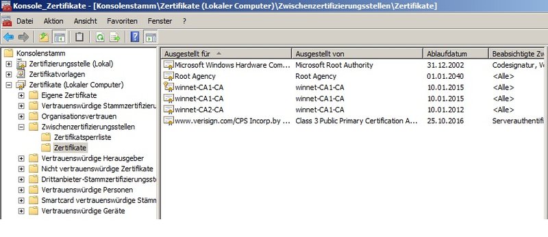

komisch sind halt die zwei Winnet-Zertifikate. Die heißen ja auch gleich, aber beim ersten ist im Snap-In noch ein Schlüssel im Icon erkenntbar. Soll ich noch Root-Agency oder das Winnet-CA2-CA posten? Das sind da die einzigen Zertifikate. Die ersten beiden Winnet-Zertifikate habe ich ja bereits gepostet. Anbei nochmal Screenshot der Zertifikate

der Export von CA2 war korrekt.
Da die URL des Root Zertifikats ausschließlich per LDAP bereitsteht (was nicht optimal ist, aber in der Testumgebung sollte es ausreichend sein), brauchst Du eigentlich nichts "umziehen". Die AD sollte immer verfügbar sein. Lediglich bei Ablauf / Erneuerung des Root Zertifikats mußt Du das angehen:

hi olc,
interessant ;-) ist ja bisher ne Standardinstallation. Wieso steht das dann automatisch nur auf ldap? wie kann ich das umstellen? Wenn das Root-Zertifikat abgelaufen ist, wie kann ich dies erneuern?
die Deltasperrlisten kann ich ja auch im SnapIn Zertifikatsdienststelle ja auch bei sperrlisten veröffentlichen oder?

zu 2.
Ugestellt hast Du es laut Deinen Screenshots schon, nur eben erst nach der Ausstellung des Sub-CA Zertifikats. Daher sind die URLs nicht in diesem Zertifikat vorhanden. Du müßtest also das Sub-CA Zertifikat erneuern, dann wären die zusätzlichen URLs im neuen Zertifikat der Sub-CA vorhanden.
