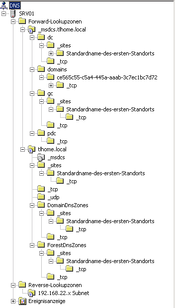

timmi 10 Geschrieben 23. Oktober 2003 Melden Teilen Geschrieben 23. Oktober 2003 Hallo zusammen! Ich habe mal wieder ein kleines DNS-Problem und ich hoffe, dass ihr mir weiterhelfen könnt. Ich behaupte aber mal, dass mein Problem nicht ganz so exotisch ist: Beim Starten meines Servers (Win 2K3 Server EE, PDC, DNS, Subnetz 192.168.22.x, Domäne tlhome.local) habe ich die folgenden beiden Meldungen (Warnungen) in meinem Ereignisprotokoll (System): Quelle: LSASRV Kategorie: SPNEGO (Vermittlung) ID: 40961 Text: Das Sicherheitssystem konnte keine sichere Verbindung mit dem Server ldap/srv01.tlhome.local herstellen. Es war kein Authentifizierungsprotokoll verfügbar. Quelle: LSASRV Kategorie: SPNEGO (Vermittlung) ID: 40960 Text: Das Sicherheitssystem hat einen Authentifizierungsfehler für den Server ldap/srv01.tlhome.local festgestellt. Der Fehlercode des Authentifizierungsprotokolls Kerberos war "Es stehen momentan keine Anmeldeserver zur Verfügung, um die Anmeldeanforderung zu verarbeiten. (0xc000005e)". Diese beiden Warnungen möchte ich gerne eliminieren. Meine DNS-Konfiguration findet ihr im Anhang. Zwar funktioniert mein Netz hier im Prinzip tadellos, aber es kann ja nicht richtig sein, dass diese Warnungen erscheinen. Ich habe zu den beiden Events zwar schon Informationen gefunden, aber konnte diese nicht in die erforderlichen Arbeitsschritte umsetzen. Daher wäre ich sehr dankbar, wenn mir jemand StepByStep erklären könnte, was ich nun tun sollte, um das Ereignisprotokoll zukünftig clean zu haben. Vielen Dank schon jetzt für Eure Hilfe. Wenn noch Informationen fehlen, werde ich diese schnellstmöglich nachposten! Timmi Zitieren Link zu diesem Kommentar

timmi 10 Geschrieben 3. November 2003 Autor Melden Teilen Geschrieben 3. November 2003 Hallo Weimer, danke für die Antwort, bei EventID-net hatte ich schon nachgesehen. Anfangs hatte ich nämlich drei Fehler im Protokoll, und zwar die beiden wie oebn beschrieben und ausserdem noch eine Warnung, die mit dieser Beschreibung übereinstimmt: DweezMon (Last update 8/12/2003): If the server name is prisoner.iana.org, blackhole-1.iana.org or blackhole-2.iana.org, this is just telling you that Windows could not perform a reverse lookup on the IP address configured as a DNS server. These names are used to respond with "server does not exist" when you use a private IP range, for example 192.168.1.0. This can be quickly cleared up by adding a Reverse Lookup zone, and adding a record for your DNS Server Also habe ich (wie man sieht) eine entsprechende Reverse-Lookup-Zone erstellt. Daraufhin war dieser eine Fehler (also eine von insgesamt 3 Warnungen) aus dem Protokoll verschwunden. Die anderen beiden nicht. Aus meiner Sicht handelt es sich bei den verbleibenden 2 Warnungen um diesen Fall (nach EventID.net): This can occur if the File Replication Service (Ntfrs.exe) tries to authenticate before the directory service has started. See Q824217 to troubleshoot this problem. Im genannten MS-Artikel steht dann: To work around this issue, ignore these two warning events if the directory service starts successfully. If the events continue to appear after Windows has successfully restarted, you may have to troubleshoot the directory service. Und nun bin ich mit meinem Latein am Ende, die Warnungen werden bei jedem Neustart des Servers ins Protokoll eingetragen und ich weiss leider nicht, wie ich mein "Directory Service" entsprechend "troubleshooten" soll. Denn ansonsten funktioniert so ziemlich alles, Group Policies, UserLogon/Logoff etc. alles ohne Probleme oder Protokolleinträge. Any Ideas? ;-) Zitieren Link zu diesem Kommentar
