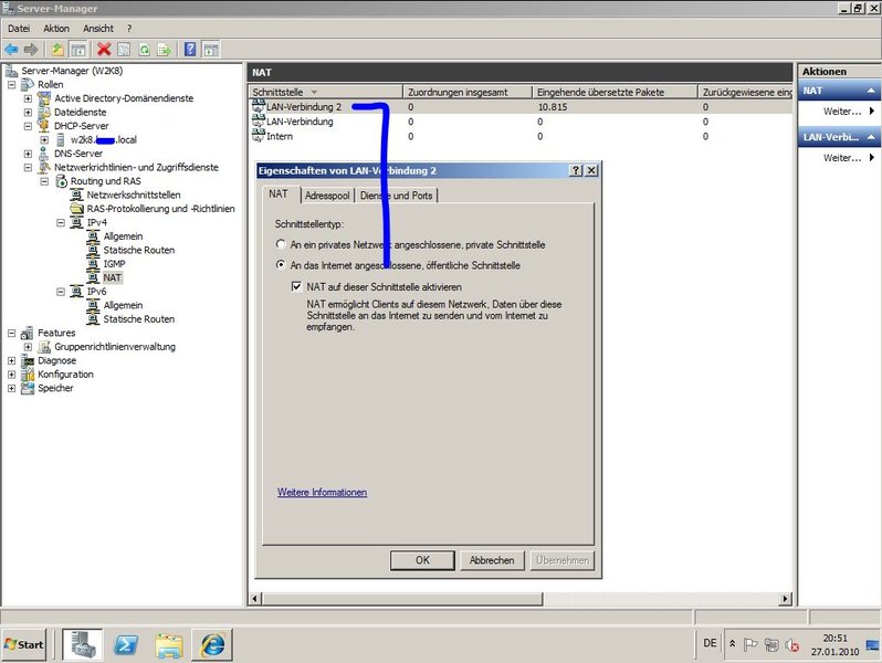

tonne 10 Geschrieben 27. Januar 2010 Melden Teilen Geschrieben 27. Januar 2010 Hallo, ich habe einen Denkfehler komm aber nicht drauf welchen. Mein Server hat 2 Netzwerkkarten. Eine Netzwerkkarte geht zum Router der die Internetverbindung herstellt( Karten IP 192.168.11.2) , die andere Netzwerkkarte geht zum Netzwerkswitch und hat die Adresse 192.168.1.100. Der Server kommt anstandslos ins Internet, die Routingtabelle ist soweit ich das beurteilen kann auch ok. Alle Clients bekommen die 192.168.1.100 als Gateway eingetragen und sollen vom Server ins Internet gerouted werden. Geht das ohen RAS und Routing? Geht das ohne "Gemeinsame Nutzung der Internetverbindung" (denke das braucht man nur für eine DFÜ oder direkte DSL Modem Verbingung) ? Jedenfalls funktioniert es nicht. Die Clients bekommen zwar alle Internetnamen aufgelöst aber keine Verbingung zu der Seite. Was mache ich falsch? Danke für eure Hilfe Zitieren Link zu diesem Kommentar

tonne 10 Geschrieben 27. Januar 2010 Autor Melden Teilen Geschrieben 27. Januar 2010 (bearbeitet) Hi, für eines von Beiden musst du dich entscheiden, ohne wird es nicht gehen! ok, ich hatte es ja mit Ras und Routing schon versucht aber nicht geklappt. Mein Fehler war dass ich nicht eine Nat Verbindung erstellt habe. Lange Rede kurzer Sinn mit NAT hats gefunzt. Siehe Screenshot für alle die nach dem Problem suchen und hier landen. bearbeitet 27. Januar 2010 von tonne Zitieren Link zu diesem Kommentar
Stephan Betken 43 Geschrieben 27. Januar 2010 Melden Teilen Geschrieben 27. Januar 2010 Da du eh einen Router hast, geht es auch ohne NAT. Allerdings müsste dem Router das andere lokale Netz als Route hinzugefügt werden. Zitieren Link zu diesem Kommentar
