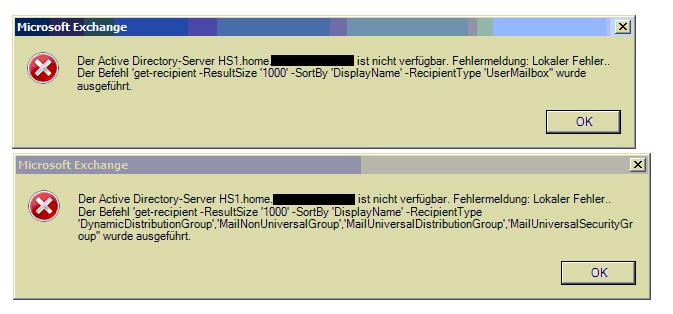

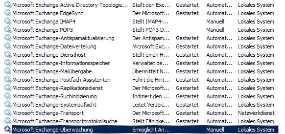

Ghostraider 10 Geschrieben 8. Februar 2010 Autor Melden Teilen Geschrieben 8. Februar 2010 Hallo bits, danke für deine ganzen Links. Leider kann Ich die im moment nicht umsetzen, da Ich in der Exchange Verwaltungskonsole nichts machen kann. Jedesmal wenn Ich etwas anklicke kommt eine Meldung. (Siehe Bild2) Ich hab mal ein Screenshot gemacht der Dienste die bei mir laufen. Das sieht denke Ich mal soweit ganz gut aus oder? (Siehe Bild1) Zitieren Link zu diesem Kommentar
bits 10 Geschrieben 8. Februar 2010 Melden Teilen Geschrieben 8. Februar 2010 Hola, Logge Dich mal mit einem anderen Admin ein! Mach mal einen neuen Account. Was steht im EventLog? ID: ??? Gruss Bits Zitieren Link zu diesem Kommentar

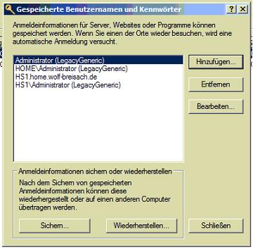

BrainStorm 10 Geschrieben 12. Februar 2010 Melden Teilen Geschrieben 12. Februar 2010 Hallo Ghostraider, logge dich mal als Administrator (mit dem die Exchange Console nicht funktioniert) und lösche alle Einträge zu DC/Exchange aus dem lokalen Key Manager. Über Start -> Ausführen control keymgr.dll Zitieren Link zu diesem Kommentar
Ghostraider 10 Geschrieben 12. Februar 2010 Autor Melden Teilen Geschrieben 12. Februar 2010 Hi, danke für den Tip. Hab grade mal geschaut was da in dem KeyManager drinnen steht. Da gibt es keinen Eintrag zum Exchange. Hab davon mal einen Screenshot gemacht. Zur erklärung: Home ist die Domäne, HS1 der Server auf dem sie läuft. Zitieren Link zu diesem Kommentar
BrainStorm 10 Geschrieben 12. Februar 2010 Melden Teilen Geschrieben 12. Februar 2010 lösche mal alles raus. Kaputtmachen kannst du dabei nichts ;) Zitieren Link zu diesem Kommentar
Ghostraider 10 Geschrieben 12. Februar 2010 Autor Melden Teilen Geschrieben 12. Februar 2010 Das wars :) Hab alle 4 Einträge raus geworfen, Server neugestartet und schon läufts wieder :) Vielen Dank euch Zitieren Link zu diesem Kommentar
