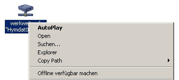

s.wiesenbacher 10 Geschrieben 9. Februar 2010 Autor Melden Geschrieben 9. Februar 2010 Nein, die Ereignisanzeige spuckt nichts besonderes aus, auch nicht in Hinsicht auf den DHCP. Der Fehler bezieht sich rein auf die Netzlaufwerke, per UNC Pfad/Netzwerkumgebung ist der Server problemlos auch von diesem Rechner erreichbar. Die Fehlermeldung lautet lediglich W:\Zugriff verweigert Allerdings haben wir etwas neues herausgefunden. Die Ursache scheint eine Autorun.inf gewesen zu sein, die in dem Wurzelverzeichnis dieses Netzlaufwerks gewesen ist. Seither scheint der Rechner zu glauben, dass es notwendig ist, das Netzlaufwerk mit irgendwas öffnen zu können, wenn man das Kontextmenü öffnet, ist der default Wert AutoPlay. Ich hab schon ein wenig im Internet gesucht und jetzt per GPO die Autoplay funktion deaktiviert, allerdings weiß ich nicht, ob die Erkennung eines vermeintlich AutoPlay-fähigen Mediums davon betroffen ist, an dem Rechner hat sich jedenfalls trotz Neustart des Servers und des Clients nichts geändert. Laut den Beschreibungen im Internet hat Windows im normalfall sofort gemerkt, wenn die Autorun.inf nicht mehr vorhanden war und das Laufwerk war wieder normal erreichbar, in diesem Fall scheint ihn das aber nicht zu kümmern... Gibt es vielleicht hier auch irgendeine Art von Cache, den man leeren muss, damit das ganze Aktualisiert wird? Zitieren

s.wiesenbacher 10 Geschrieben 9. Februar 2010 Autor Melden Geschrieben 9. Februar 2010 Es betrifft genau genommen zwei Netzlaufwerke, das haben wir aber erst später rausgefunden, weil das eine so gut wie nie benutzt wird. Bei beiden war die autorun.inf im Wurzelverzeichnis, jetzt habe ich sie aber gelöscht. Interessanterweise müssen die beiden aber leicht unterschiedliche Autoruns gehabt haben, da bei dem ersten einfach nur "Zugriff verweigert" kommt und beim zweiten fragt er doch tatsächlich nach, mit welchem Programm er das Netzlaufwerk öffnen soll. Alle anderen Netzlaufwerke funktionieren ohne Probleme. Es geht rein um den Zugriff, verbinden funktioniert ohne Probleme. Einzig und allein ein Doppelklick auf das Netzlaufwerk[bzw Enter](Welches laut Kontextmenü ja AutoPlay versucht) führt zu der Fehlermeldung. Trennen und neu verbinden hat absolut keinen Effekt, egal ob über Logonscript oder manuell. Auch neu starten führt zu absolut nichts. Ich bebilder das ganze mal, dann isses vielleicht verständlicher(Wenn mir das Forum das nicht verbietet ^^) Zitieren
