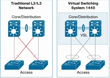

ansolut 10 Geschrieben 2. März 2010 Melden Teilen Geschrieben 2. März 2010 Hallo Cisco Freunde, da die Vlan Anzahl in meinem LAN zu groß geworden ist, und meine Switche (3750E mit max 256 PVST-Gruppen) diese nicht mehr in PVST-Gruppen abbilden können, ich aber dennoch nicht auf STP verzichten kann, ist die überlegung auf MST zurück zu gehen. ich hatte mir gedacht 3 MST-Gruppen zu bilden und dort die Vlans nach Dienst, Service etc abzubilden. Nun jedoch meine Frage: Wie verhält sich VTP v2 mit mehreren MST Gruppen? Ich glaube gelesen zu haben das VTP v2 keine Vlan verteilung mehr durchführen kann, wenn diese in multi MST Gruppen aufgeteilt sind. Ist das so? bringt der Umschwung auf VTP 3 was? Anderseits bin ich mir bei nur einer MST-Gruppe nicht sicher ob beim hinzukonfigurieren eines Vlans nich jedesmal eine neue STP Brechnung durchgeführt wird und somit alle Vlans die zu dieser Gruppe gehören, mit Ausfällen davon betroffen wären. Kann man hierzu jemand etwas sagen? Zur Info: ich betreibe 2 Cat6500 mit VSS und habe 3750 E Switche mit Etherchannel an dem Core. (routed Core ohne Distri-layer). Danke euch schonmal im vorraus.. Zitieren Link zu diesem Kommentar

Windowsbetatest 10 Geschrieben 4. März 2010 Melden Teilen Geschrieben 4. März 2010 Hallo, was soll dir VTP helfen? MST ist ein Standardprotokoll und VTP ein Cisco eigenes. Warum sollte MST auf z.B. ProCurves (wo es Standard ist) nicht funktionieren. Wo willst du denn gelesen haben, das VTPv2 dann nicht mehr richtig läuft? Mir wäre keine entsprechende Einschränkung bekannt. Anbei ich/wir setzen kein VTP ein. Da VTPv3 sich grundlegend von VTPv2 unterscheidet, hast du dich mal darüber belesen? mfg Ansonsten, wie wäre es mit einem Loop-free Netzwerk? http://www.cisco.com/en/US/docs/solutions/Enterprise/Data_Center/DC_Infra2_5/DCInfra_6.html Zitieren Link zu diesem Kommentar

ansolut 10 Geschrieben 6. März 2010 Autor Melden Teilen Geschrieben 6. März 2010 Hallo, also erstmal besten Dank für eure Antworten. Zum Topic: Auf Spanningtree zu verzichten ist meine letzte Wahl. Ich nutze im RZ ein VSS Design. Also eigentlich Lopp-Free da Access mit Core über Etherchannel angebunden sind. Das ganze bezeichnet Cisco als Medium Campus. Zum Thema VTP: Ich brauche VTP. Sonst konfiguriere ich mir bei jedem neuen Vlan die Finger wund, wenn ich jeden einzelnen Switch mit Vlan-Dat anfassen muss. Im Zeitalter von ESX mit etlichen Trunkingports und VMotion ist es leider so. Zum Thema MST: Im Fehlerfall einer Loop wollte ich durch die Umstellung auf mehrere MST-Gruppen verhindern das alle Vlans gleich davon betroffen sind. Zu VTP mit MST: Bei Bsp: 3 MST-Gruppen und einem neuen dazugehörigen Vlans wird dieses laut Doku von Cisco immer in die default MST "geschoben". Mit "geschoben" meine ich auf alle Switche im Campus. Das will ich einfach verhindern, da ich ich sonst wieder auf alle Switche das neue VLan aus der default MST in die gewollte MST verschieben muss. Ich denke es ist das beste, das mal als LAB zu bauen und dann zu sehen wie es sich verhält. Falls noch jemand Instruktionen hat, bin ich jeden dankbar. Gruß, Zitieren Link zu diesem Kommentar
