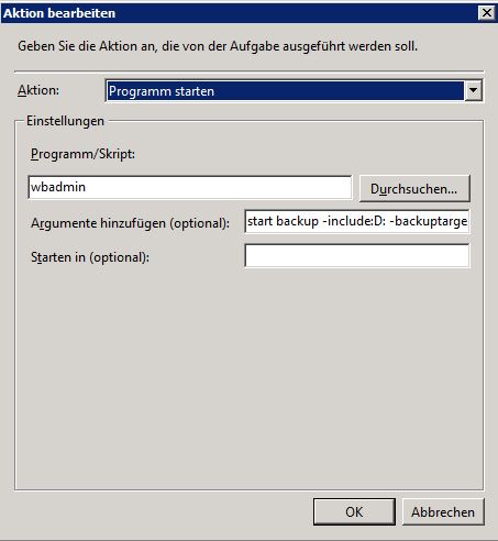

feuermann 10 Geschrieben 11. März 2010 Melden Geschrieben 11. März 2010 Was mir noch einfällt: Ihr dürft kein Scipt benutzen, sondern müßt den Sicherungsbefehl direkt in die Aufgabenplanung eintragen: Zitieren

xyloVK 10 Geschrieben 12. März 2010 Autor Melden Geschrieben 12. März 2010 Nein - leider gleiche Fehlermeldung. Trotzdem danke erstmal =) lg Xylo Zitieren
feuermann 10 Geschrieben 12. März 2010 Melden Geschrieben 12. März 2010 Hast Du im Reiter Allgemein "Unabhängig von Benutzeranmeldung ausführen" ausgewählt? Zitieren
