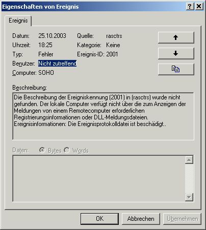

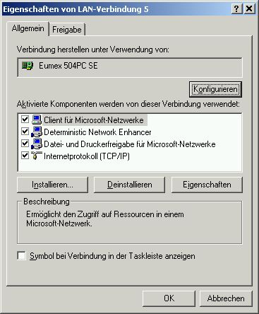

laresman 10 Geschrieben 25. Oktober 2003 Autor Melden Teilen Geschrieben 25. Oktober 2003 Habe ich gemacht, alle Fehlermeldungen hängen mit den fehlenden Benutzern und ´deswegen nicht vorhandenen Berechtigungen zusammen. Werde jetzt SP4 nochmal installieren... Das Drama hat mit der Installation der Eumex-SW angefangen, wahrscheinlich sind wirklich irgendwelche Netzwerktreiber versaut :mad: Bis später! Zitieren Link zu diesem Kommentar
